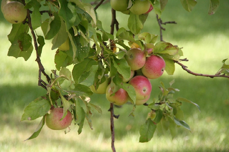

在植物为何开花不结果一文,我提到很多果树必须种两株以上,才能通过授粉,产生果实。这些果树包括苹果、梨、樱桃、草莓、及多数的李子树。而其中苹果是最需要有两株才能结果的。
苹果树宜结伴而种以利授粉
不过我们经常见到一般人的院子里只有一株苹果树,特别是目前都市中多数的院子很小,很难要求种两株,那些苹果树怎么结果的呢?
原来只要附近有苹果树也可以。因为一般担负起授粉重任的多数是蜜蜂,少数机会是由雀鸟、蝴蝶、及其他昆虫传授花粉。而只要这些昆虫的飞翔范围内,有两株苹果树,就不怕花粉不能互相传授。
