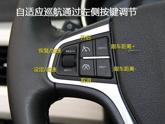

定速巡航系统又叫做定速巡航行驶装置,它可以让司机不用踩油门就可以让汽车以固定的速度在高速路上长时间行驶,它的主要工作原理就是由巡航系统控制组件读取车速传感器传来的信号,然后与司机设定的车速进行比较,然后系统接到指令之后在控制汽车的节气门开启的大小,然后来实现对汽车速度的调节。汽车厂商在宣布汽车的“定速巡航”的时候,不仅宣称它能够达到控制车速的目的,而且还宣称“定速巡航”功能更加省油,那么汽车使用定速巡航是省油还是更费油?
