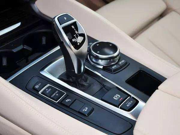

档位不对
这个毛病一般都是新手才会范,不过各位也别把这不当回事,我身边有好多朋友因为这个给4S店打电话了。一般自动挡车型只有挂到P档才可以启动,而很多车主在临时停车时把档位挂在N档熄火,结果再次打火的时候打不燃,最后还怪车子坏了。
解决办法就是把档位恢复为P挡,再次进行打火就好了哟。这种情况估计老司机们都不会遇到,只有一些新手车主会遭遇,所以开车这事还是需要多学习多动脑的,专心致志才能减少犯错。

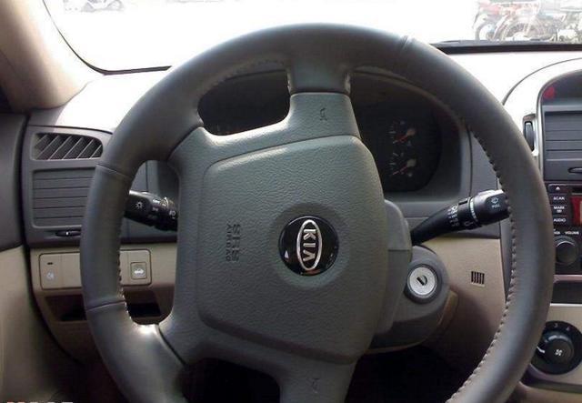

方向盘锁止
这种情况估计很少有人遇到过,那就是方向盘在锁止的情况下停车熄火再次打火实际上是打不燃的。方向如果不回正钥匙是拧不动的,车子自然也就打不着火了。
解决办法:不用担心,这其实是的一种防盗系统,只要你把方向盘往锁死的方向再打一点同时拧下钥匙门,这样就可以解除锁止,发动机自然就能启动了。

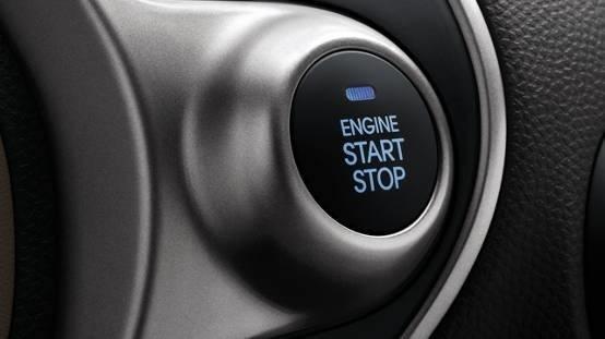

钥匙亏电
一些车子拥有一键启动功能的朋友们可能会遇到这种情况,某天上车后发现一键启动按钮怎么按也启动不了,明明钥匙就在手边,不知道的还以为是不是按钮坏了。其实这种情况一般都是你的遥控钥匙没电或亏电,传感器无法准确识别信号所导致的。不信你看一眼仪表盘,上面如果有钥匙故障灯那就是说明钥匙亏电了。
这个解决起来也不麻烦,各位也不要害怕说没有电车子是不是就启动不了了。实际上不论车子带不带一键启动,我们的钥匙都是中都是有机械钥匙的,当遥控钥匙亏电时将机械钥匙拔出来,将一键启动的按钮取下你就会发现上面热然有一个可以插钥匙的小孔,这样正常启动就可以啦。

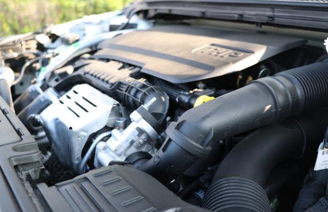

火花塞堵塞
这个开过摩托车的朋友们肯定都特别有经验,车子打不燃把火花塞拔出来擦一擦。其实汽车也是这么个道理,如果发动机故障灯常亮,你的车在荒郊野外打不着火的话,排除其它故障问题的存在,你就可以尝试将火花塞取出,看看有没有堵塞积油的情况,有的话擦一擦再放回去,很可能车子就奇迹般的打燃了呢。
