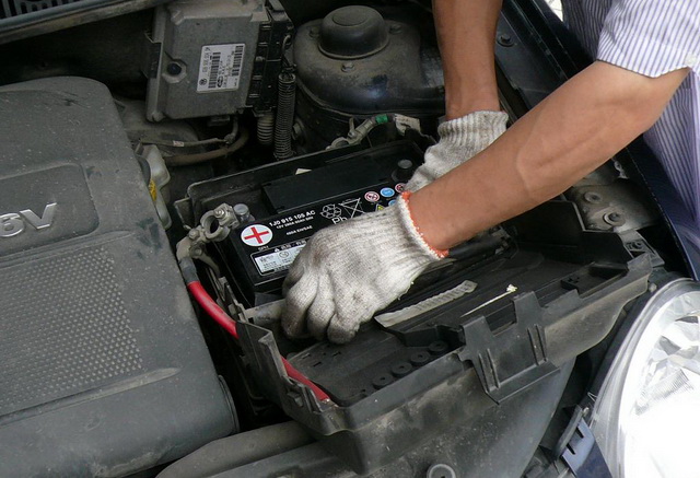

汽车电池,在大家眼里看来不属于车的重要部件,所以在买车和选车的时候完全没有在意。其实这是合理的,因为电池基本上都一样,只是一个储存电量的容器,所以没有太过意去关注也不是什么大问题。但不关注并不可以代表不注意,如果是因为平时电瓶的使用不当,导致突然“罢工”,而你此时又处在一个荒无人烟的地方,那你悲惨的故事就要发生了。

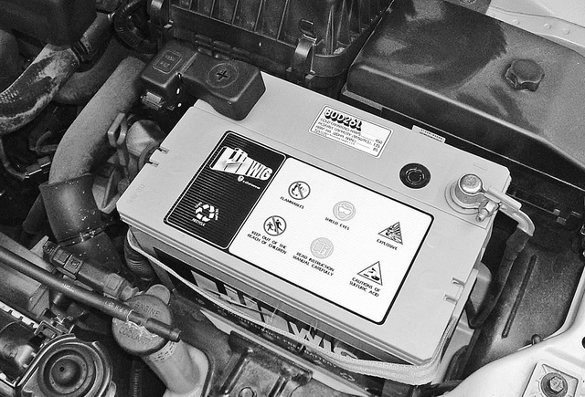

汽车电池一般不会容易损坏,通常损坏电池的主因就是没电。电池最主要的功能就是启动汽车,当启动发动机后,电池就会处在一个充电的状态,以此循环。但是随着现代的汽车电子科技含量的提升,电池的负荷也越来越大。
买到新车后,原装电池正常情况下能够用3年或以上。不过也有相当一部分马(cū)大(xīn)哈(guǐ)司机把电池用坏。例如忘记了关大灯,忘记了关室内阅读灯。还有一部分喜欢改车内音响的,平时就在车内娱乐自嗨,车载用电器也很普及。其实这一系列举动都很容易消耗电池,快的3个月左右就报废掉。停车用电千万不要过度。
说说停车不关灯的,当然晚上的几率很少,相反白天不小心开了会更容易忽视。另外新的车很多都智能化,但有很多旧款车需要手动,而且不一定有提示功能。除了大灯,阅读灯也不可以掉以轻心。
汽车大灯灯泡
14V的前照灯灯泡,卤素灯泡标称功率50瓦;28V前照灯灯泡标称功率为55瓦。氙气灯灯泡(简称HID)不论14V系统还是28V系统,功率都是30瓦。
以普通电池容量为54AH为例:
新电池容量为54AH,旧电池的电量可能会少一点,算50AH吧。
大灯2盏,110瓦,尾灯10瓦,计120瓦。
车上电池电压未发动时应该在12伏至13伏之间,计12伏。
那么根据I=W/U,所以电流=120/12=10安
那么时间T=电量E/电流I=50AH/10A=5小时。
所以如果按照线性放电,那么忘记关灯最多可以用5小时,电池内电将完全耗尽。不过一般情况下由于电池内如果电量不足会导致电压下降,所以这个时间还有少许误差,仅供参考。

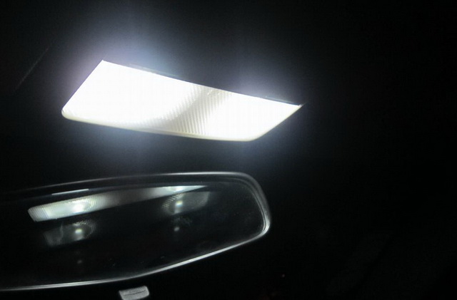

通过前面的计算,10瓦的阅读灯理论上能点2天6小时。那么100瓦的功放能工作5.4个小时,汽车音响瓦数在40W-100W之间,有的是4喇叭,有的是8喇叭。如果考虑损耗、电池本身容量不满等原因,停车听2个小时歌后就可能打不着车了。
如果过度用电后,车又打不着,那么只好借用其它车辆的电,打着后跑一段距离,让电池充充电,然后再去修理店把电池充满。有时候电量耗尽的损害是不可以修复的,过度用电后,觉得影响不大还可以继续用,其实其寿命也许已经减半了。如果出现正极板软化等问题,电池是无法修复的,只好更换新的电池。所以对于停车过度用电的问题,停车注意关灯,还有其它电子设备。
停车熄火后不关大灯,电池只可以撑5个小时,记住了哦。不关阅读灯,可以支持2天6小时。不要出差回来或者停了几天不用车就把电池的电耗尽了!
