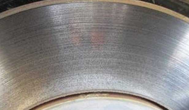

3刹车发抖
刹车盘的平整度下降,直接的反应就是刹车发抖。
这时,可以采用打磨刹车盘,或者直接更换刹车盘的处理方法。
一般这种情况发生在使用时间比较长的车辆上!

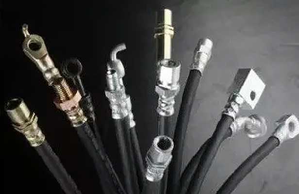

4刹车无力
出现刹车无力的原因,很有可能是提供压力的传输管路出现了失去压力的现象。
这种情况,我们自己很难解决,最好把车开到修理厂进行检修,否则后果还是比较严重的。

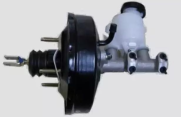

5刹车变硬、变软
首先说刹车变硬,刹车变硬很有可能是真空助力器故障导致的。
这就是刹车使用时间长了。很多部件都要及时检查更换。
刹车变软的问题比较大。反应出分泵、总泵的油压不足,可能是漏油、刹车盘或者刹车片的故障,还有可能制动管漏入了空气。
监测方式是,连续踩几脚刹车,如果刹车有所增高,并且有弹性感,这就是进空气了!
