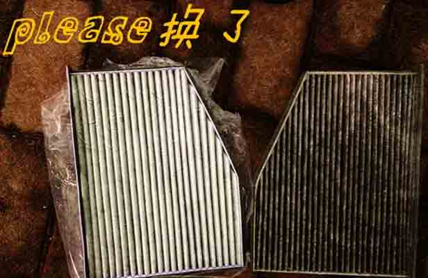

更换空调滤芯
汽车的空调每年春季过后最好要更换一次滤芯,记住是空调滤芯不是空气滤芯。
特别是喜欢开外循环的车主,现在每座城市的空气质量大家都有目共睹。

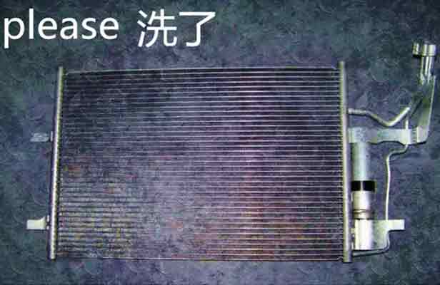

清洗汽车空调冷凝器
从车头入风口看,会看到冷凝器有很多小昆虫、灰尘,甚至干树叶。这些会引起散热不良,发动机温度升高。
所以,一定要清洗冷凝器,清理的时间最好在入夏的开始,这样就会把的一年时间积累的沙尘土、干树叶、昆虫清理干净,为夏天的清凉作好准备。

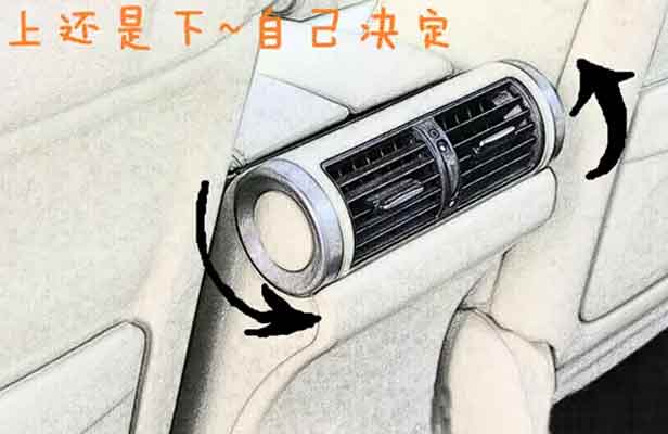

空调的出风口方向要调整好
怎样才算调整好?就是开冷风时将风口向上,开暖气时将出风口向下。
为什么?物理知识,热风密度小,轻,所以上浮冷风密度大,重,所以下沉。根据这个原理可以避免空调长期直吹身体。
