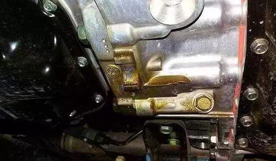

漏油原因:刮到了底盘导致变速箱漏油,不过现在都有护板,很少因为这个造成漏油。另一种可能是由于变速箱内部密封件老化,密封不良引起的漏油。
漏油后果:变速箱油和机油的作用一样,主要起润滑、清洁、降温、防锈、密封的作用,因此变速箱油缺少了就会造成变速箱内部润滑不够,造成干磨,长时间干磨就会报废。

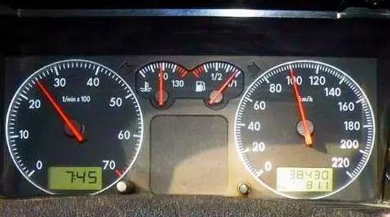

现象:汽车在正常行驶中,加油只见转速很高,但是速度却提得很慢,踩刹车速度降到一定程度不降了。换成手动发现挂在一个挡位无法升降挡,即变速器锁在某一挡位,不再换挡。
故障原因:变速箱的输入、输出信号不正确,或者是各元件本身或线路不良导致,有时也会有变速箱电脑和其他系统电脑的通信有问题而产生。
危害:行驶的过程中很容易将自己处置在危险的环境中,在市区行驶速度降不下来或者走高速升不上去很容易出现事故。

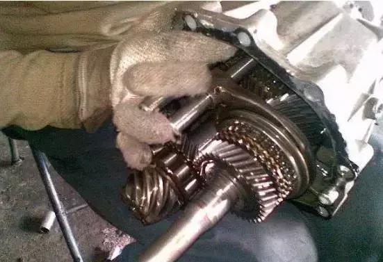

现象:在行驶过程中听到变速箱处传来异响声音。
故障原因:轴承、变速元件的磨损及损坏,或是更换零件的精度过低造成的。
