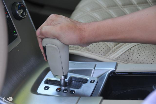

那开自动档的车子就更要小心翼翼了,就流传着这么一种保护手动档车的点火起步的说法,说是咱们车子打火之前,档位从P档先挂到N档上面,然后再打火,这样直接从N档向下挂到D档上,松刹车,加油起步,这样做有什么好处呢?
因为在P档和N档之间有一个R档(倒档),启动车子后,档位从P档到R档的过程中,会对变速箱造成一个短暂的冲击,伤害到变速箱。
对于这种说法,还确实存在不少很认可的朋友们,这么说法对不对?咱们暂且不说。这种做法其实并没有什么错误,你这样操作,无非就是比P档打火多了一个操作步骤,复杂了一些。
那我想说的是咱们的P档打火到底可以不可以,真的会对变速箱造成可能维修性的伤害吗?
其实,有一些自动挡的车子,还会特意做一个打火的设计,就是只能P档打火,挂到N档后,无论如何也是启动不了发动机的;或者是在没打火之前,档位只能在P档上,不能挂到N档,那这又怎么解释呢?
对于自动挡的车子,现在公认的,而且汽车设计工程师在设计之初,也是以P档打火设计的。我们假设,即使从P档到N档,经过R档的时候有个短暂的冲击,这种冲击能有多大呢,对于液力变矩器而言,这也是它的优势,即使有机械错误,也不会造成机械故障,因为它是油液传动,而不是齿轮传动,所以,即使有冲击,这种伤害也是极其小的。
但是,我们又反过来要说了,从P经过R到N的过程中,真的会有这样的一个短暂冲击吗?其实啊,自动挡在档位和机械之间还有一个变速箱控制电脑,这个电脑已经被设定了一些操作逻辑,正确的符合系统操作的逻辑,它才会执行;
如果咱们挂档后,给到电脑错误的操作了,它会提示报错,比如说,你正在以120公里/小时的速度在高速行驶,突然被后排的小孩子把档杆推到了倒档上,这个时候车子就会报错提醒,而并不会执行倒档,否则变速箱真的就报废了。
所以,有了这个电脑机构,大部分的自动变速箱在程序设计的时候,会特意的针对这种P到N的操作,做出这样的设计,就是当档位短暂“路过”R档的时候,不执行R倒档,而当档位停留在R档的时候,才会被真正执行。所以,就不存在这种“短暂冲击”的说法了。
