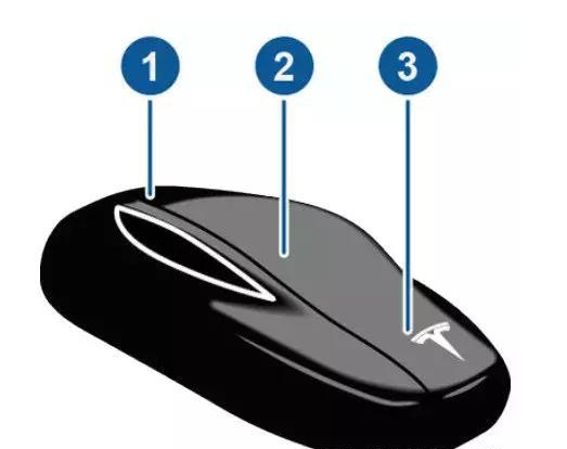

遥控钥匙
Model S
替换高清大图
1. 行李箱
按两下可打开行李箱。
如果装配电动掀背车门,按两下可关闭后备箱。 在电动行李箱盖运动时,您也可以按一下使其停止。
长按该按钮一至两秒可打开充电端口盖板。
2. 全部锁定/解锁
按两下可解锁 Model S。危险警告灯闪两次,车门把手伸出。
注: 如果将车门解锁模式设置设为驾驶员,则按两下仅解锁驾驶员侧车门,您需要再次按两下才能解锁全部车门和行李箱。如果设置为全部,则首次按两下即可解锁全部车门和行李箱。使用触摸屏可更改此设置(轻按控制 > 设置 > 车辆 > 车门解锁模式)。
按一下可锁定车门和行李箱(所有车门和行李箱必须关闭)。危险警告灯闪一次,车门把手缩回。
3. 前备箱
• 按两下可打开前备箱。

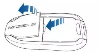

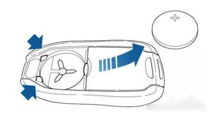

一、更换钥匙电池
钥匙的电池寿命约为一年。电池电量较低时,仪表板上会显示一条消息。请按照下列步骤进行更换:
1. 把钥匙放在柔软表面上(按钮的一面朝下),用小的扁刃工具松开底盖。
替换高清大图
2. 将电池提离前部固定夹可取下电池。
替换高清大图
3. 插入新电池(型号: CR2032),“+”侧朝上。
注: 安装前将电池擦干净,避免接触电池的平面。电池平面上留下指纹会缩短电池使用寿命。
4. 以一定角度拿着盖子,将盖子最宽处的锁片与相应钥匙槽对齐,然后用力将盖子按压到钥匙上,直至卡入到位。

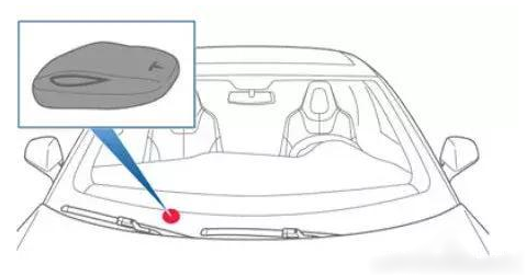

三、钥匙失效时解锁
解锁 Model S(并禁用安全警报)时,首先应将车钥匙放置在副驾驶侧挡风玻璃雨刮器的底座附近,如图所示。然后按下副车门把手。如果 Model S 未解锁,请尝试调整钥匙的位置。必须将车钥匙放置在正确的位置。
替换高清大图
要驾驶 Model S,需将钥匙放在靠中控台位置,在12V 电源插座正下方,然后,踩住制动踏板以启动Model S。
注: 用这种方法解锁 Model S 可禁用离开锁定功能。

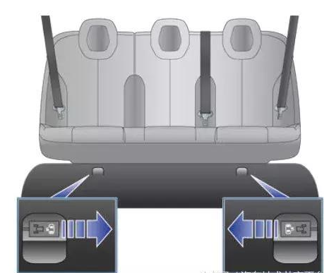

如果 Model S 电量耗尽,则可通过内车门把手照常打开前门。要打开后车门,须卷起后排座椅的地毯边,露出机械解缆。向中心拉动机械解缆。

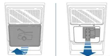

四、行李箱电量耗尽时开启
如果 Model S 电量耗尽,可从车内打开行李箱。使用行李箱盖下侧的机械释放绳(位于内部照明灯旁边)。
1. 用力向内拉下缘,拆下盖板。
2. 拉机械释放绳,打开门锁。
3. 掀开行李箱盖。

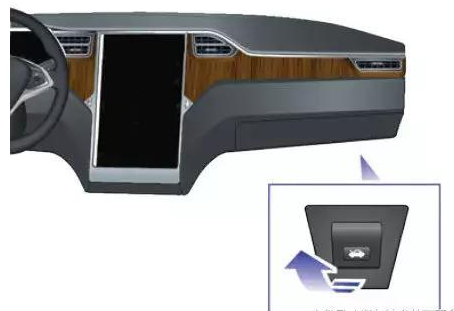

五、前备箱电量耗尽时开启
注: 所有版本的 Model S 上均没有以下所述的机械解锁杆。
如果 Model S 没电,或无法通过触摸屏或钥匙打开前备箱,就必须拉起手套箱下方的机械解锁杆。这样可以打开主闩锁。
替换高清大图
然后向下按副闩锁杆,向上抬起前备箱盖。可能需要
向下轻按前备箱盖,以便释放副闩锁的压力。

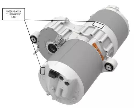

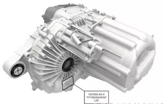

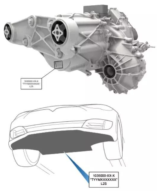

十二、电机标签
电机标签包括:
• 零件号 - 1002633-00-n*(其中, *n 取决于特定的车型)
• 序列号 - nnnnnnnnnn**(**nnnnnnnnnn 是一个基于生产日期和序号的专属号码)
• 类型指示 - L1S
后置电机标签位置:
前置电机标签位置(仅限双电机车辆):
