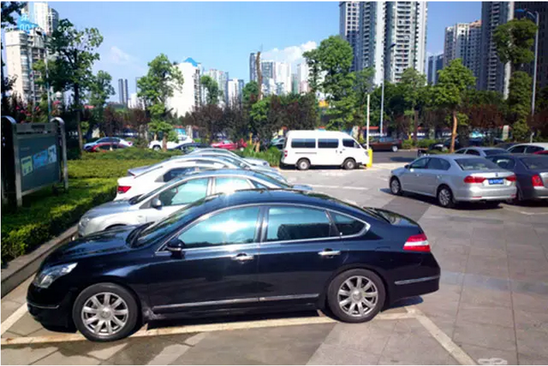

一、尽量避免在烈日下长时间停车
35℃的高温下长时间暴晒,如果您车是黑色漆面,那车表温度可是要翻倍了,即便是不那么吸热的白色漆面,车表温度也能达到近60℃。这样的高温环境,对于汽车漆面不能不说没有损害。
尽量选择阴凉地带或者地下车库停车,不得已的时候也可以选择使用遮阳网等保护设备。

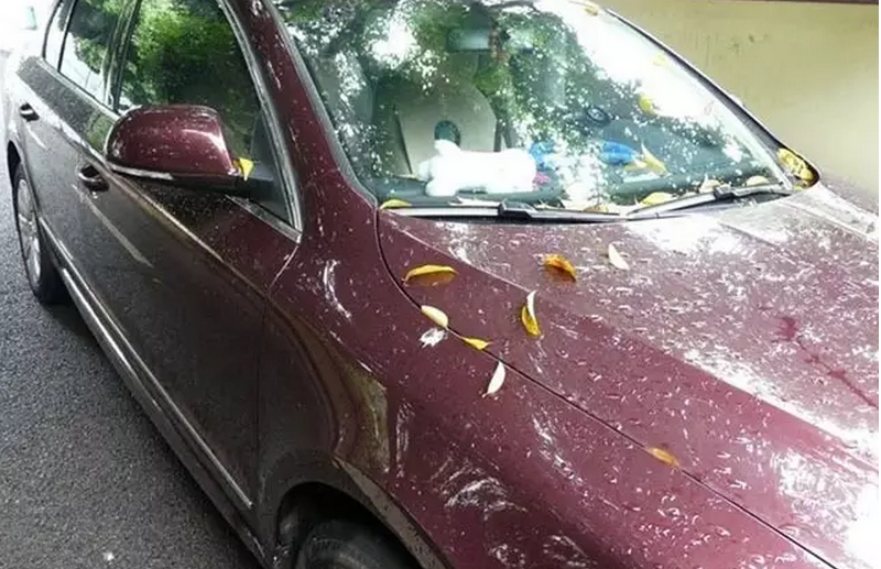

二、大夏天尤其不要将车停到大树底下
大树底下停车,虽然阴凉,但很多树上掉下来的树胶、鸟屎、小虫子尿等等东西,如果掉到漆面上,那对漆面的损伤可就不亚于长时间的太阳暴晒了。还有在大风大雨的时候,还会存在树木、树枝刮倒、刮断的风险。
另外,如果车漆上有鸟屎等东西,一定要及时处理,不然会严重腐蚀漆面。

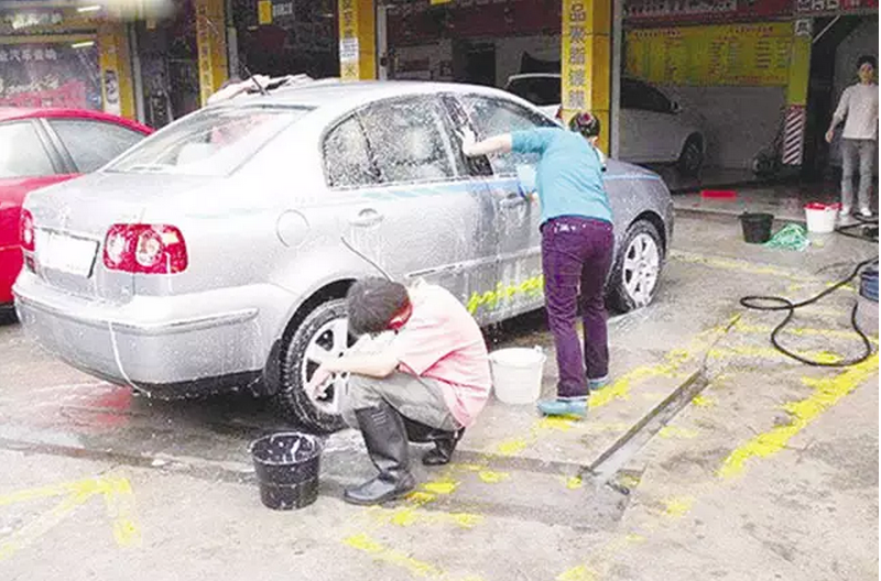

三、不要在烈日下洗车
烈日下洗车:
1、人受不了。
2、清洗剂有可能被快速烘干并在车上留下痕迹。
3、漆面上的水珠,会形成微小透镜,在太阳底下这会造成漆面局部温度升高。

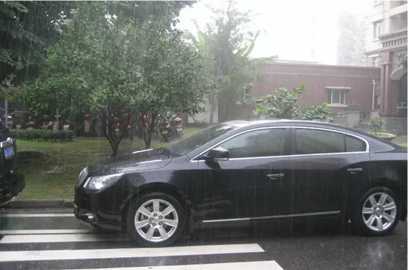

四、有条件的,下雨后尽量洗洗车
雨水一般呈现酸性,尤其对于现在这个环境来说,雨水的质量就真的不敢恭维了。如有条件,最好是能够雨后洗洗车,越早洗车对漆面越好,而如果长时间不洗车或者几乎不洗车,那对漆面的损伤必然也就越大。

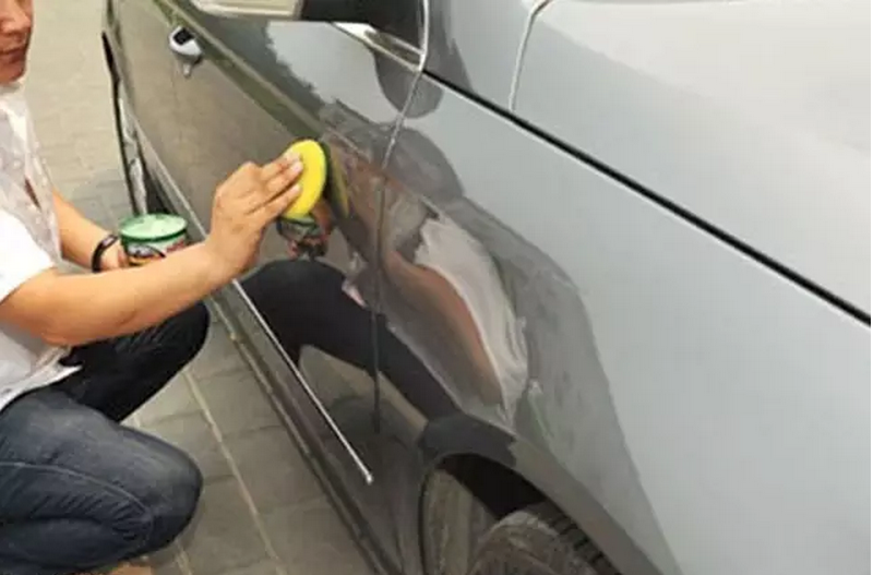

什么情况下需要打蜡抛光?
1、心情好、自己洗车的时候,打蜡抛光操作也就一个小时搞定。
2、入夏之时,夏季的烈日暴雨是一年四季最强烈的时候,此时的漆面保护很有必要。
3、车辆在喷漆之后,或者自己修复之后,做一个整车抛光或局部抛光能对漆面起到保护作用。
4、漆面保护层失效之后。

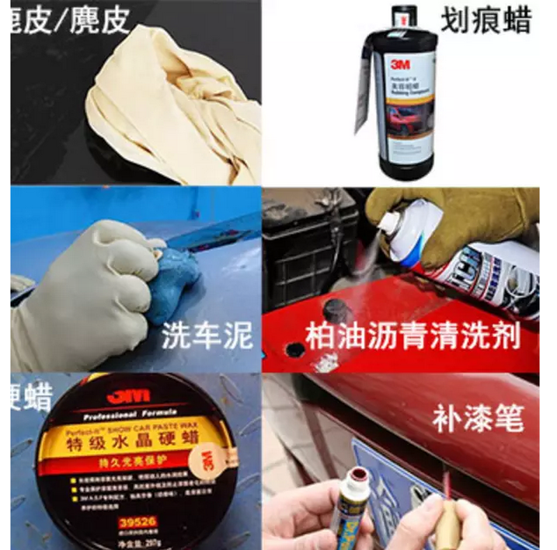

七、掌握一些漆面养护神器的使用
如果能够掌握一些工具的使用,那事情处理起来可就事半功倍了,相信好多人对此都深有体会。而在汽车漆面养护方面,就存在有好多养护神器。部分列举如下:
1、鹿皮/麂皮:超强的吸水性,质地柔软,组织紧密,可谓擦车神器。
2、洗车泥:由超细纤维及固体胶状经过反复密炼而成,对树胶、鸟粪、酸雨、水垢、铁粉以及漆面氧化物都有很好的清洗效果,还能起到一定的抛光作用。
3、固态蜡/硬蜡:一种没有研磨剂的车蜡,携带方便,对新车抛光有很好的效果。
4、划痕蜡/乳状蜡:含有一定的研磨剂,对于轻微的漆面剐蹭有很好的修复效果,一挤,一擦,轻微划痕即刻搞定。
5、柏油沥青清洗剂:工业级强力清洗剂,对汽车漆面顽渍有极好的清洗效果,但有轻微腐蚀性,在用完之后,记得及时用清水冲洗,并做一个局部抛光。
6、补漆笔:当漆面划伤漏底漆的时候,用补漆笔能够起到补色、防锈的作用,但如果处理不好会影响到车辆美观。
