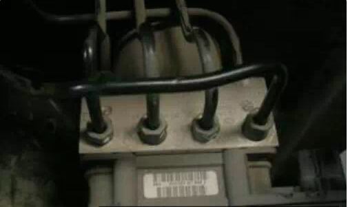

汽车ABS报警这个故障从车主的角度来看,可能并没有什么太多的感知,其实ABS报警这个故障可大可小,大到汽车制动系统问题(ABS泵控制单元、管路等),小到只是传感器处有异物导致信号处理问题等,都会导致ABS这种大故障的报警。下面就给大家介绍一下汽车大师在修车时的心得,让大家简单的了解一下维修过程,了解这个故障的问题严重性,给大家日后的行车安全做一个参考。

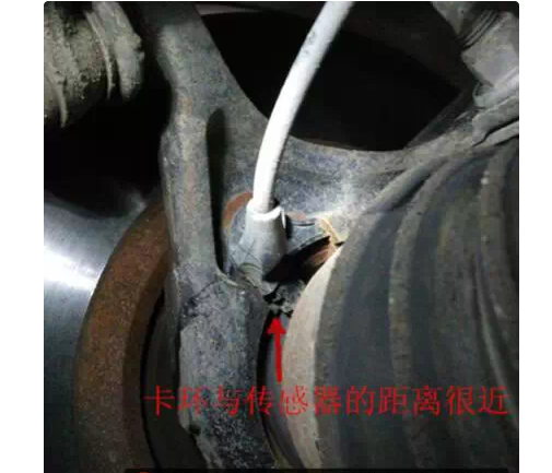

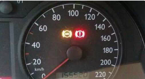

汽车在行驶中的现象就是ABS偶尔报警,这个故障对维修检测来说比较困难。首先第一步用汽车诊断仪,读取汽车故障日志进行简单的判断,上面显示“右前轮轮速传感器故障,偶发”。第二步判断可能发生故障:1.轮速传感器故障。2.插头及线束中接触不良导致信号故障。3.轴承信号盘有异物导致信号问题。4.ABS控制单元故障。

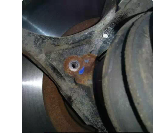

故障分析结果已经有了,下面就是排除问题。首先先从最容易排除的故障开始,检查传感器的出插头接触良好。将传感器和轴承处清理干净,删除电脑中的故障码,进行试车。在试车的过程中又发现小的问题,就是在平整的路面行车时踏板有轻微的反弹现象,正常情况是不会出现这种情况,初步判断是ABS介入导致此现象。读取故障码,再次举升车辆检查轮速传感器,这时发现轴承卡环与轮速传感器距离较劲,怀疑是卡环对传感器造成干扰。然后重新调节卡环位置,路试踩制动无反弹现象,且ABS报警灯不再出现。
