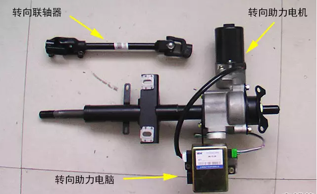

二.电动助力
电动助力系统结构比较简单,主要由三个部分组成:转向助力电机、助力电脑和联轴器。
一旦电动助力系统出现失效,发动机会报出故障提示。驾驶员可以先将车辆熄火关闭钥匙门,过十几秒钟后再次点火启动,如果故障消失可以继续行驶,如果助力仍然失效,可以选择等待救援,也可将车缓慢行驶到最近的修理厂进行维修。
