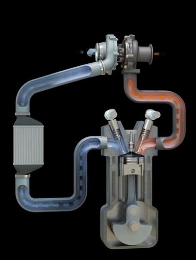

涡轮增压发动机原理图(动图稍大请稍候)
发动机其实是一件精密的仪器,而涡轮增压器的介入让发动机更复杂了,而涡轮增压工作需要吸入大量空气,如果空气中含有杂质,杂质中较大的颗粒会持续撞击高速运转的增压器叶轮,造成叶轮运转失常、磨损。而机油不干净进入发动机舱后果也是一样的,所以要特别注意观察空气滤清器以及机油滤清器,保持发动机舱的整洁干净。

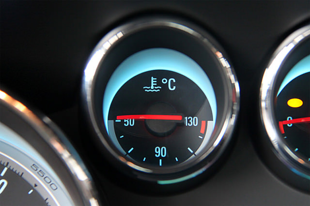

涡轮增压车型热车时间较自然吸气车型更短,这样用车便利性更好,尤其是冬天,涡轮增压车型热车快暖风也出得快。不过涡轮增压车型切记热车后马上进行高速运转,特别是上坡、重负载等项目更是大忌。因为涡轮增压车型属于高速运转部件,所以更需要润滑油进行保护,而润滑油还没到位就马上高速运转会让发动机得不到应有保护,如果强迫涡轮以全负荷的状态工作,那么会增大涡轮磨损,缩短涡轮寿命。
正常热车很重要
使用涡轮增压车型停车也是需要注意的,不少德系车型都有停车后冷却系统继续工作数分钟的设定,但停车后机油润滑系统是马上停止的,这对于非常高温的涡轮来说十分不利。为了不会降低涡轮增压寿命,建议在环境温度大于30摄氏度的时候适当原地怠速一定时间让发动机的机油系统和冷却系统都能持续工作多一段时间。
