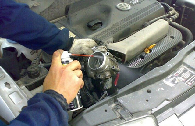

首先可能是你节气门需要清洗了
车子行驶一段时间后,节气门会很脏,然后会导致节气门关闭不严或怠速步进电动机卡滞,然后你的车子怠速会很高,然后就抖了。

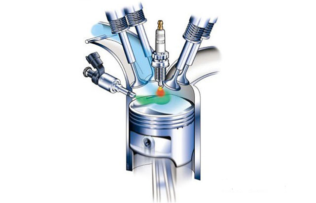

喷油嘴积碳
喷油嘴积碳之后,在冷启动时喷出来的汽油会被积碳吸收,导致启动时候的汽油过于稀薄。

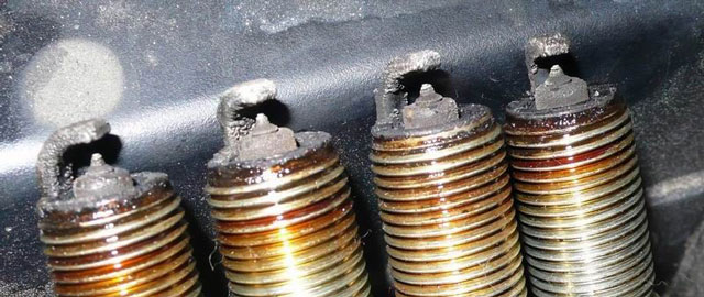

火花塞积碳
火花塞是发动机点火的重要部件,如果火花塞积碳会影响打火,严重时候甚至会导致气缸停止工作,这个时候更换一套火花塞就好了,有经验的可以清理一下火花塞上的积碳。如果火花塞没积碳,则检查点火线圈、高压导线的工作情况。
