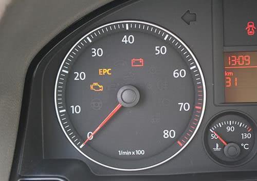

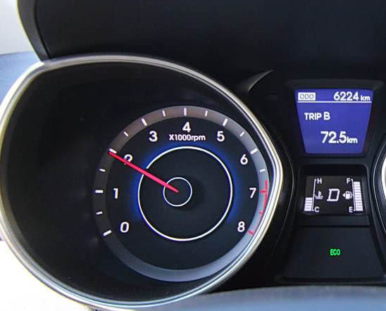

放过夜的车一启动,怠速直接1400,挂挡完全不用担心熄火,换挡不用踩油门,三档不踩油门可以到35码,四档速度就上不去了,明显吃力了,水温表上来后,怠速就只有500多了,这是怎么回事,为什么放过夜的车子一发动怠速很高?下面给你解答一下。
其实这是正常的,那叫冷启动。发动机磨损90%发生在低温,低温时,特别是汽车放了一宿以后,发动机内部的润滑油都会由于重力的因素回流到油底壳,此时,如果启动发动机,发动机磨损最为严重,一般来说,发动机机油泵与曲轴或凸轮轴连接在一起,只要发动机运转,曲轴回转,机械式机油泵就会迅速泵油到润滑部位。
但是,由于低温环境下机油粘度大,低温流动性差,很多靠喷溅润滑的部位润滑效果差。因此,为了尽快使发动机升温,进而使机油达到最佳润滑温度,一般的发动机都设置了低温启动调高怠速的方式,其目的很简单,就是减少磨损!
这个主要是为了减少发动机磨损而做的程序设定!所以说冷启动后的车子不要急于暴力驾驶避免伤车就是这个原理。
