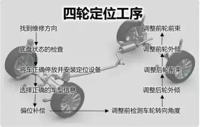

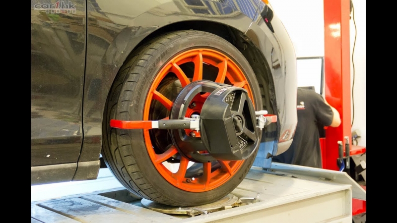

四轮定位前怎样检查轮胎花纹深度及胎压?
四轮定位的数据是建立在一个相对标准的条件下形成的,所以在进行四轮定位的校准时也要遵循原先的校准条件。为了保证前后轴处于同一个水平面上,在轮胎方面要很讲究,首先,四个车轮的尺寸要一样;此外,细微的差异也要顾及,例如胎压,根据标准将轮胎胎压调整到位(胎压标准详见油箱盖内侧);还有更细微的检查,胎面的花纹深度需要进行测量,同轴上的轮胎花纹深度最大偏差不能超过2毫米,如果不符合条件,需视情况更换相关轮胎。
新一代的四轮定位系统会更聪明,维修技师通过将这些测量的数据录入系统,它便可根据相应的数值进行计算,以补偿这些外因造成的误差。
