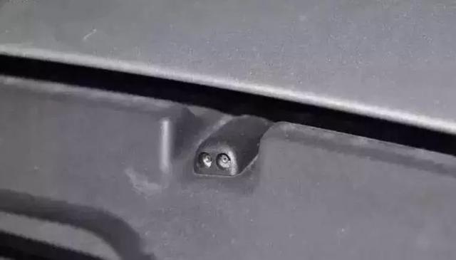

柱状喷水的喷水口分为2孔或3孔,因为出水口比较多所以调节起来比较麻烦。车主用准备好的针来转动喷水口调节喷水角度,这里需要注意的是,在调节时最好将水柱调节到雨刮中上部位置,方便雨刷工作。另外,3孔喷水嘴在调节时,最好将中间水柱调高,两侧调低,方便雨刷刮的更干净。

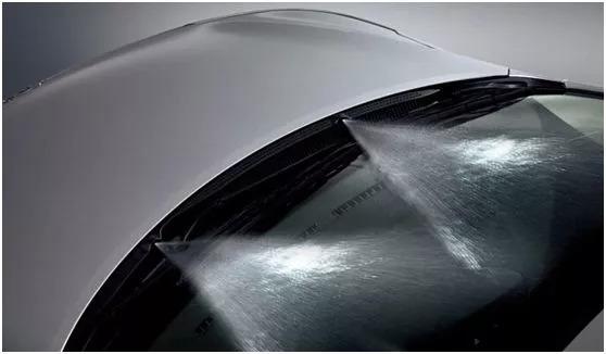

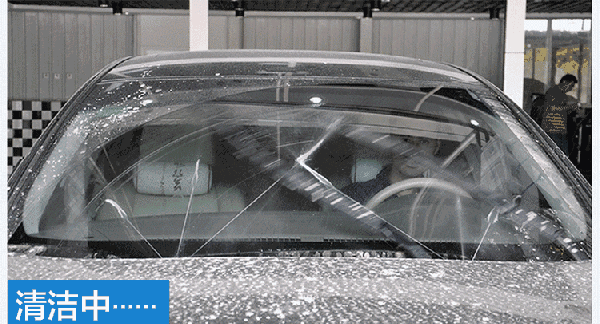

扇形喷水,喷水形状呈“扇面”均匀的喷在风挡玻璃上,这种喷射的优点是喷射面大,雨刮清洁快。这种雨刷喷水孔调节起来更为简单,只要将喷水孔调到风挡的中上,方便雨刷工作即可。

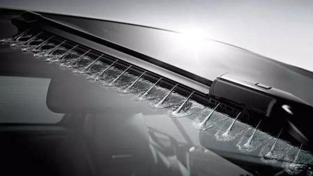

最后这种一般情况不需要车主自己来调节,所以车主无需担心。
说完了类型,具体的操作步骤也很简单,一句话概括:低了调高,高了调中。始终让喷水角度处于风挡的中上位置即可。最后提醒车友,不要小看喷水角度,关键时刻它可能给你惹祸,比如你喷水喷到其他车的风挡上或者其它身上……免不了多费一番口舌。提醒:调完喷水角度,别忘加点玻璃水。
