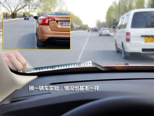

流传较广的判断方法是驾驶员平视前方,当左侧雨刮器与车身结合点重合于车道左侧白线与车头机器盖的结合点时,左侧已经扎上分道线,但,由于每个车的雨刮器位置和大小都不一样,结合点并不统一,这种方法还不算严谨!

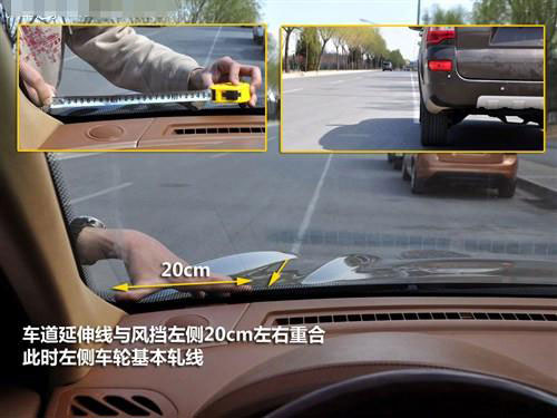

判断方法:当车道侧分道线与车头结合点距离左侧A柱大约20cm左右时,左侧车轮应该已经或即将压线!

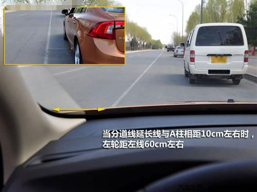

判断方法:驾驶员合适坐姿平视前方,地面分道线与车辆左前角重合,并且延伸线与前挡风左下角距离10cm左右,此时车辆距车道线大约60cm左右。

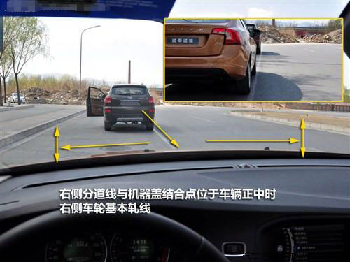

因驾驶员位置靠左,因此预判右侧车轮时的方法与左侧稍有不同,当右侧车道白线与机器盖中央位置重合时,车辆基本就扎线了!

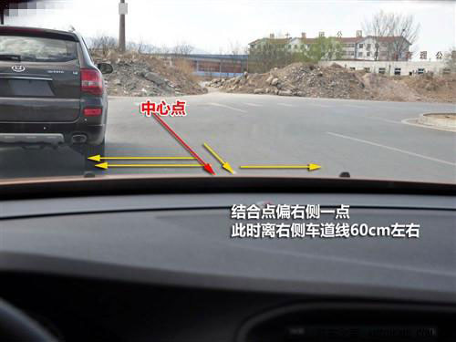

判断右侧车距右侧车道线60cm并没有一个统一的标准,并且不同车辆的参照物也有所不同,只要保证路面白线在机器盖中央偏右一些位置就没有问题!
