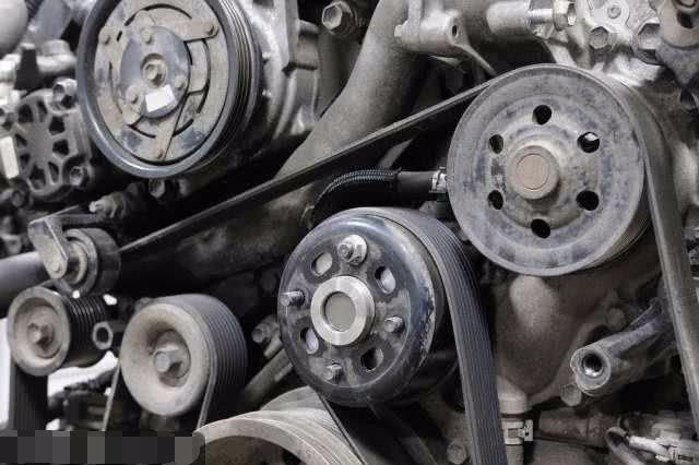

先说说什么是汽车的正时皮带?汽车的正时皮带是负责气门的开启时刻的,如果气门开启乱了,就会“顶气缸”发动机直接报废。现在知道汽车正时皮带的厉害了吧,一旦正时皮带断了,瞬间报废。所以要定期更换正时皮带。发动机上的皮带分正时皮带和水泵皮带,正时有皮带和链条两种,链条是免维护的,在车子的使用周期内不用管它!皮带作为橡胶件会老化,需要更换,更换里程一般在5至12万公里之间!
正时皮带如果到了厂家建议的更换里程,个人建议必须更换,因为正时皮带断裂会造成凸轮轴顶坏气门的故障,维修费用较昂贵!水泵皮带更换里程一般为5万公里,期间如果起动或起步有吱吱的鸣响多为水泵皮带涨紧力不够所致!如果老化不严重,可以通过调节涨紧度解决并继续使用!水泵皮带如果老化不严重,即使超出了厂家规定的里程,也可以继续使用,视情况需要更换!不同车型的更换里程会有差别,这个可以参照用户手册上厂家给出的更换周期!非常具体和详细!至于4S的建议如果与手册不一致,建议以手册为准!

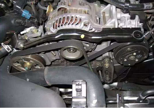

1、正常公里数是10万公里,有些车型是15万公里。更换正时皮带建议一起更换皮带张紧器和两个导向张紧轮。
2、如果不清楚自己自己车子的皮带更换里程数,可以看看用户手册。
3、皮带断裂的一些原因、1、皮带张紧轮轴承发卡、导致拉皮带、2、发动机曲轴转动困难导致正时走位、油封渗漏、导致皮带粘油泥引起寿命减低。正常保养工况下。发动机不漏油,水温不高,无异响。正时皮带则完全可以依照用户手册进行里程数进行更换。
4、经常满载、重载的车辆,比如面包车车、,拉货那些建议提前检查更换正时皮带。因为车辆负载大,发动机损耗也会比一般买菜车要大。

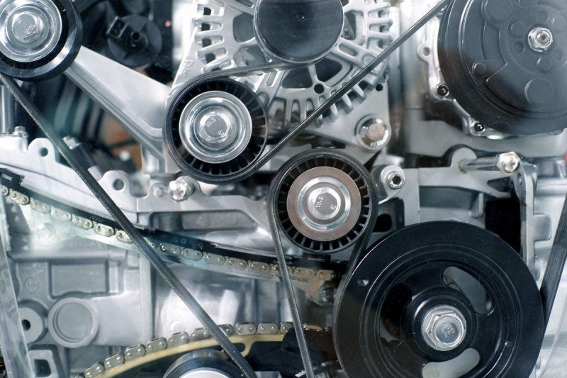

5、正时链条,一般如果听到发动机出现异常噪音时,建议按照维修技师建议进行链条检查和更换。
