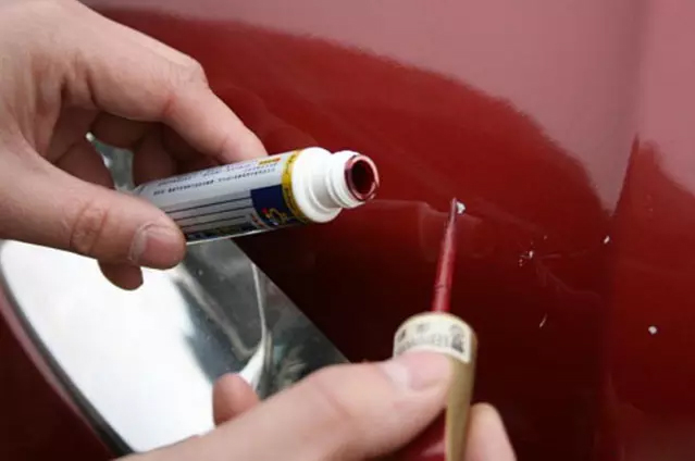

点漆笔/涂料点漆
车身剐蹭严重,露出金属板时,应该在金属板上点上漆料,以防止金属板生锈,这一点在潮湿的环境下更应该注意。点漆的时候可以用点漆笔或者小瓶装漆料等。虽然点上漆之后不会特别美观,但最起码起到了保护的作用,之后再做个打蜡抛光就会好很多了。

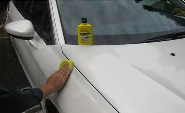

打蜡抛光
打蜡抛光这一手段,一般任何漆面损伤都得用到,其主要作用是磨平车身上的刮痕,防止水分侵入,减缓车漆老化。目前市面上的车蜡种类有很多,传统分类可分为:粗蜡、水蜡、软蜡、硬蜡,一般漆面修复建议使用水蜡,水蜡是乳状的,同时还含有一定的研磨剂,好多汽车美容店用的就是水蜡,易于操作,效果又好。

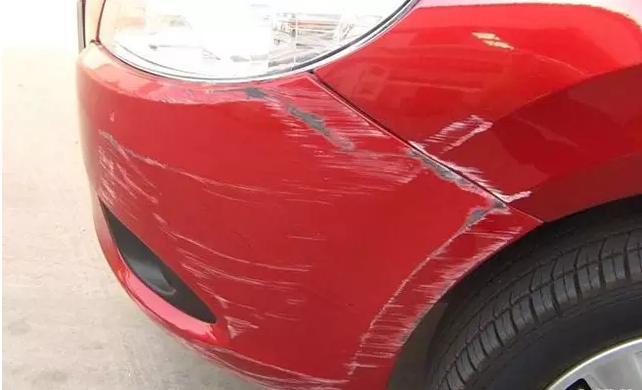

下面列举一个案例,看看这样的漆面修复应该怎样解决。如图。
这种属于比较严重的剐蹭,后杠、后翼子板都有不同程度的损伤,如果懂得漆面修复,外观就会改善很多,至少不会那么触目惊心。
1、先用湿抹布将表面清洗干净,一些顽渍可以借助于牙膏等清洁工具。
2、用手触摸,如果有表面不平整的,用2000的细砂纸同方向直线蘸水研磨,如不严重此步骤可以忽略。
3、后杠是塑料件,漏底漆的可以暂不处理,但翼子板处漏底漆最好处理一下,用点漆笔等工具遮住金属板,防止生锈。
4、晾干之后,抹布上挤上水蜡,开始抛光,视情况可以抛光1-3次不等,抛光完成后,基本上图中白色划痕处(划痕不是很严重的)可以得到完美解决,黑色划痕处(剐蹭比较严重的)同样会美观不少。
这其中,最重要的步骤就是抛光打蜡,如果嫌麻烦,可以从第一步直接跳到第四步,毫不夸张的说,打蜡抛光可以修复上图至少60%的划痕。也就是说,简单漆面修复的时候,你可以没有细砂纸,可以没有点漆笔,但水蜡却是必不可少的。
