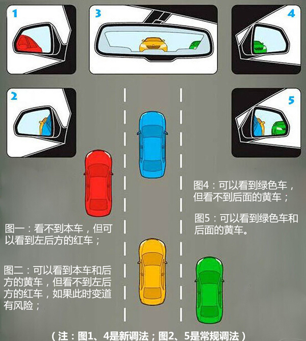

这种后视镜的调法,可以让左右和内后视镜真正做到“各司其职”:左右后视镜能完全反映左右两边的情况,没有存在盲区;内后视镜能反映车辆正后方的情况。结合起来就可以让后视镜做到完全无盲区,如下图所示:
两种不同调节方法对比
目前大多数人都习惯采用上述的调节方法,确实在车辆两侧存在有视觉盲区;而采用第二种方法呢?

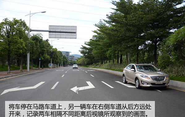

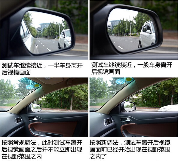

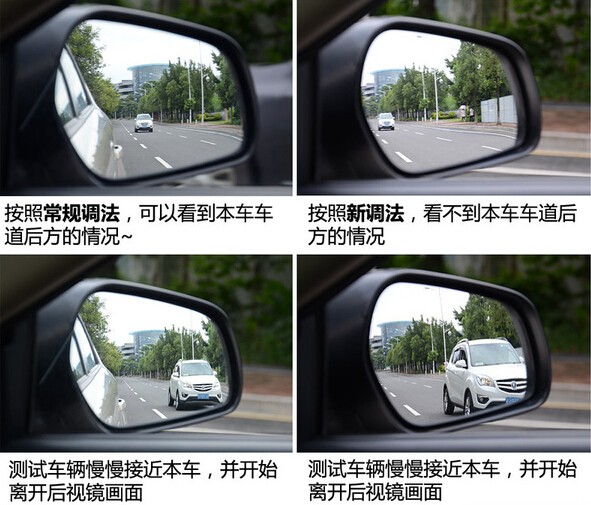

将车辆分别按照两种不同的调节方法调节好三个后视镜,将车停在马路中间车道上(马路人烟稀少),另一辆车在右侧车道从后方远处开来,记录两车相隔不同距离后视镜所观察到的画面。两种不同的方法对比如下:
新方法能在一定程度上消除盲区,但同时带来新的问题

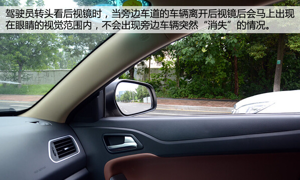

采用新的调节方法,左右两侧后视镜的确在一定程度上消除了盲区,只要旁边车道有车辆,只要驾驶员扭头望向后视镜,就可以观察到。而当旁边车道的车辆离开在后视镜里面,会马上出现在眼睛的视觉范围内,不会出现旁边车辆突然“消失”的情况。

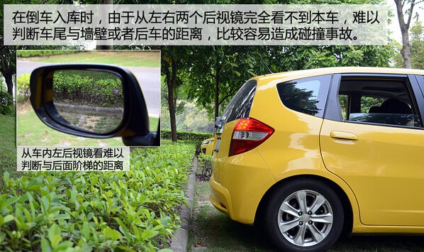

然而,这种方法也存在有弊端。虽然没有盲区,由于在左右后视镜看不到自己的车辆,在倒车时缺乏参照物,增加了倒车的难度。

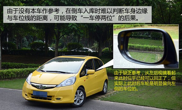

在倒车入库时,由于从左右两个后视镜完全看不到本车,难以车尾与墙壁或者后车的距离,比较容易造成碰撞事故。同时由于没有本车作参考,难以判断车道线与本车车身边缘的距离,有可能会导致停车时出现偏移、占据旁边车位的情况。

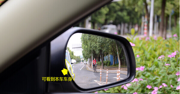

因此,建议大家调节后视镜的时候最好留一点位置可以看到车身(或者不嫌麻烦的话在倒车时将后视镜再次调回到适合倒车的位置),这样在倒车时可以有个参考。
