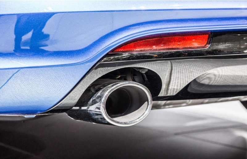

首先,要防止消声器锈蚀。具体方法是,防止消声器内部进水。当雨天行驶或洗车时,应防止消声器内部进水。当进水后,应启动发动机进行怠速热车至少10分钟,尽量使内部的积水排出。同时,建议大家在消声器内部加涂防锈油,加油的具体做法是:先拆下消声器,堵塞消声器中部最低位置的排水孔;再从消声器与发动机相连的法兰处加入约50ml防锈油,摇动消声器让防锈油均匀进入筒体,然后装上消声器。
还有的方式是,起动发动机后,由于消声器温度逐渐上升,防锈油受热后发生挥发,消声器尾部会冒蓝烟。(蓝烟会在行驶20公里之后消失)蓝烟消失后,取消排水孔的堵塞物。最后,建议大家新车在上牌后进行一次加油维护,平时按每半年进行一次加油维护。
另外,要防止消声器变色。如果在冬季冷车难以启动时,关闭阻风门启动发动机,热车后注意将阻风门及时打开。禁止在关闭阻风门状态下长时间高速行驶。当消声器表面有油污时,热车后会使其表面颜色变色发黄、发兰等。另外,当消声器表面粘有大量泥土等污物时,请及时清理,以免影响其散热。记住,请勿长时间原地高转速轰油门。
