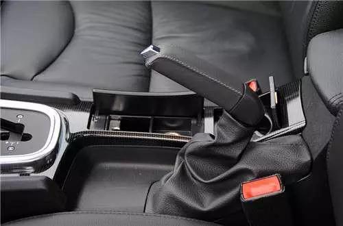

对号入座 你用的是哪种手刹?⒈传统式

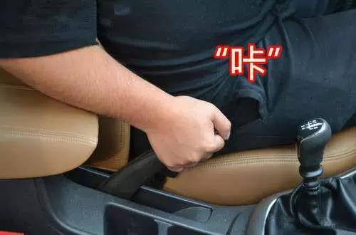

目前,大部分车主用的都是这种传统的机械手刹。它的位置一般位于驾驶员右手下垂位置,方便操作。
喜爱操控的车主对手刹的使用可能更频繁一些,漂移也会用到手刹,它主要是用来锁死传动轴,锁死两只后轮的。

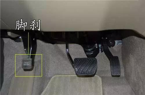

⒉脚踏式
这种脚踏式的就是我们通常所说的“脚刹”,虽然叫脚刹,其实也是“手刹”的一种。
脚刹在B级车上应用的比较多,原理和传统手刹没有区别,只不过变成了用脚踏板来控制。

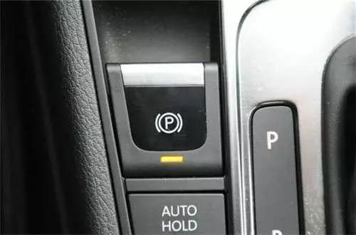

⒊电子式
电子手刹一般配备在中高端车上,一个小小的按键就能启动和关闭手刹功能。电子手刹最大的优点就是美观方便和节省空间,不过就是对于喜欢操控驾驶的人来说,电子手刹无法做漂移不免有些遗憾。

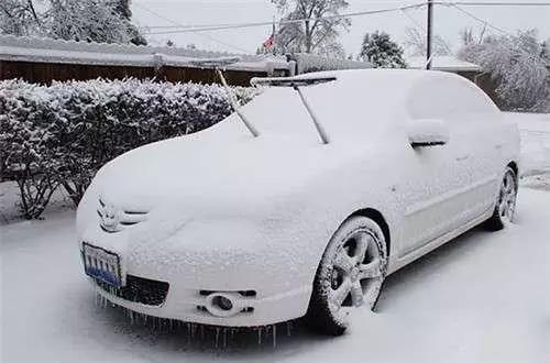

另外,在冬季的冰雪路面行使后,拉手刹可能会被积雪冻住,造成车辆无法行驶。同理,冬天在洗车时也要注意不要拉手刹,可以用挡位或者砖头代替手刹驻车。

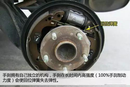

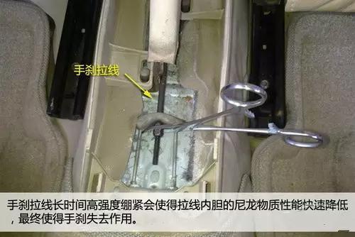

手刹使用误区⒈手刹拉到最紧
大部分的车主用的还是传统的机械手刹,为了避免溜车,很大一部分车主,尤其是新手喜欢将手刹一拉到底,觉得这样最保险。
千万不要这样做!在平时不需要使用手刹的时候,制动蹄是通过回位弹簧自动回位的。如果长时间将手刹100%力度拉起会使手刹拉线寿命减短,加速手刹拉线的制动衰退,导致手刹变松或者拉线断裂。
【正确做法】不要强迫症,拉起手刹直到后轮抱死再向上提1、2格,保证不溜车就完全足够了。

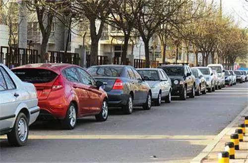

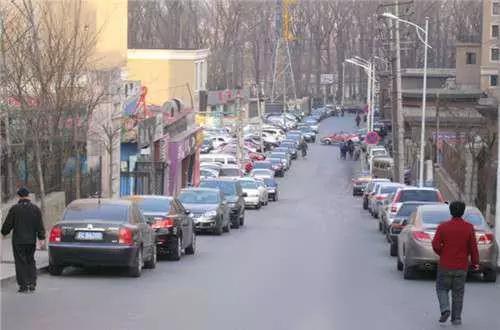

⒉在坡道用手刹长时间驻车
现在车多地少,有的停车场为了能多装几辆车会开发一些斜坡作为停车位。停在这样的位置对手刹来说简直就是厄运,一停就几个小时,手刹承受太大的制动力,手刹拉线磨损的会非常严重。
【正确做法】在坡道停车,可以用砖头或者其他物体垫在轮胎下面,让受力转移到车轮上再拉起手刹。自动挡车型一定要先拉手刹将车固定住再挂P挡,减轻变速箱的负担。不过还是建议各位车主尽量不要在坡道上停车最好。
再唠叨一句给使用电子手刹的车主:
和传统的机械手刹相比,电子手刹最大的优点就是美观方便和节省空间。但由于电子手刹使用的是电子卷线器,在收紧和释放过程中一般需要0.5~1秒,比机械的略慢。
所以使用电子手刹的车主要注意,脚不要太快,松了手刹稍等两秒再踩油门,否则很容易造成手刹系统的老化、损伤。平时也注意检查一下蓄电池,蓄电池没电或者失灵也会影响电子手刹的使用。
