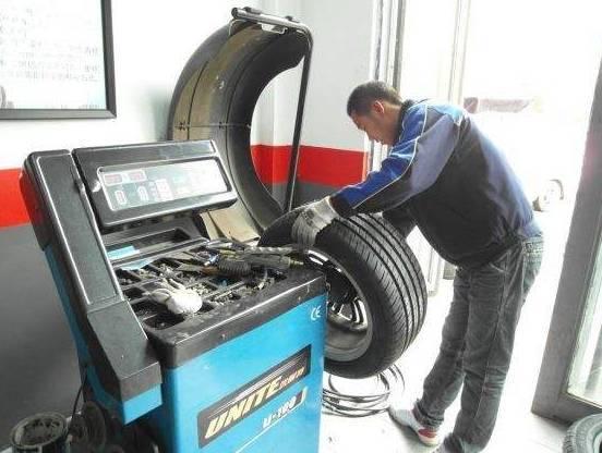

轮胎做“动平衡”是每台车、每位车主避免不了的事,可是有车主朋友却反映:“汽车做完动平衡没几天,方向盘又开始抖动,是不是被修理厂骗了?”
车轮是由轮胎、轮毂、气门嘴等部件组成。由于制造上的原因,轮胎、轮毂的整体质量分布只能接近均匀,但在高速旋转时就会造成不平衡状态,造成车辆在行驶中车轮抖动、方向盘震动的现象。

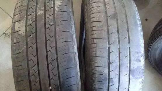

出现这种情况多数是由于轮胎异常磨损导致,在日常使用时由于擦、撞或老化等原因导致悬架束角偏移,可能引起轮胎异常磨损,导致车身抖、方向跑偏。

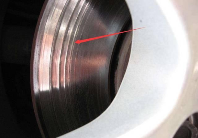

出现这种情况很有可能是汽车刹车盘、刹车片出现了表面不平。一般出现这种情况需要打磨刹车片或者刹车盘。
