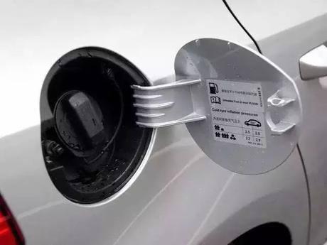

不知道大家有没有留意到,在开启油箱盖的那一瞬间有气体的声音,如开啤酒一样。要是偶尔有那么一两次也就不用担心,要是每次开油箱盖都有这样的气体声音,那车主就得多注意了。

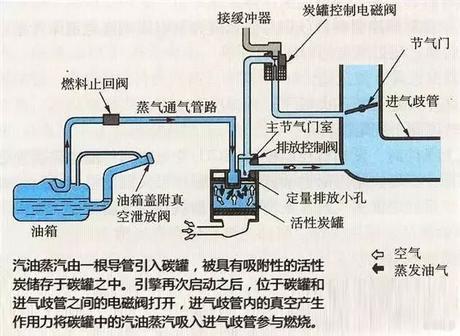

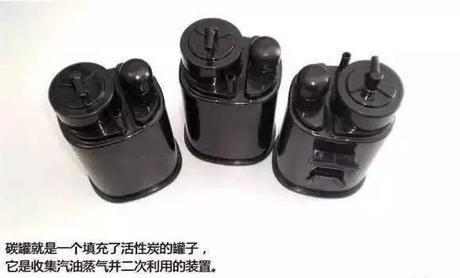

首先分析一下为什么会有声音,其实主要是由于油箱里面和外面的压力不同引起的。通常,汽车油箱中的碳罐都有通气平衡内外气压的作用。当碳罐出现问题之后,油箱盖若没有泄压的作用,则会导致压力不平衡的情况。
其实,出气声通常会在夏天出现,因为夏季的温度比较高,汽油受热后会发生膨胀,因车辆空间是固定的,密封在内的油气会出现压力,里面的压力要大过外面的气压,所以在开启油箱时就会有声音的出现。其实,这时出现的声音,问题并不大。

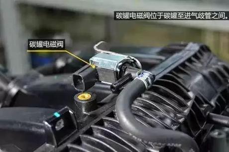

要是开启时所出现的是吸气声,则表明油箱内的压力要小于外面的压力。出现这种情况很有可能是碳罐或电磁阀有故障了。当油箱内的压力要小于外面的压力,可能会出现两种隐患:
