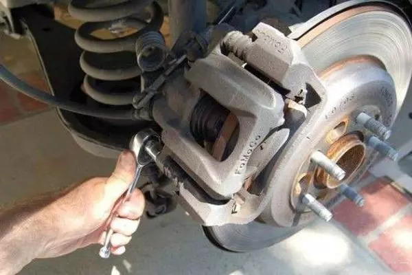

1

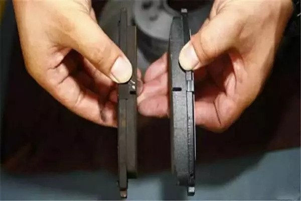

查看刹车片的厚度

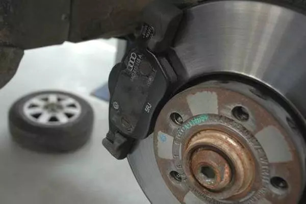

检查刹车片和刹车盘是否薄了,
可以使用小手电筒进行观察检查,
当检查发现刹车片的黑色摩擦材制快磨损没了,
厚度为5毫米以下,
就应该考虑进行更换了。

刹车听声音
如果在日常的驾驶过程中,
刹车听到有刺耳的金属啸叫声音,
这个时候就要注意了,
这个是刹车片上的报警铁片
已经开始磨损刹车盘了,
所以才会有这种尖锐的金属声音。

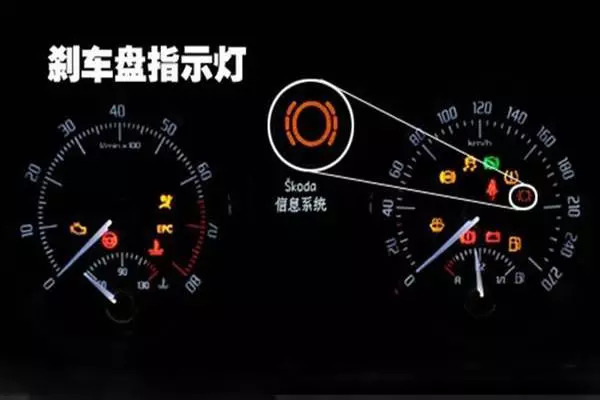

刹车盘指示灯报警
如果刹车片带有感应线的,
一般报警会出现一个红色的字“请检查刹车片”。
然后有个图标,是一个圆圈,
外面是几个虚线括号包围着的。
当警示灯亮起才换,已经相当危险。
因为这种警示系统有的是
直接感应刹车片的厚度,
有的则是在刹车片已经完全磨完,
刹车油因此极端下降,
才会使警示灯亮起。
