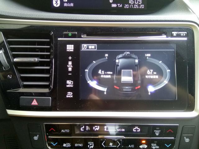

有些网友天真的认为,仪表上显示的综合油耗就是实际油耗,事实上仪表上显示的百公里综合油耗跟实际百公里所消耗的真实油耗,存在一定的差距!!!前段时间网上也爆出过很多“油耗的丑闻”,例如某自主品牌的综合油耗算法,存在致命的逻辑硬伤,仪表中显示的油耗与实际油耗相差甚远,最多可查出3个油以上……这让网友们大吃了一惊,原来平时拿出去炫耀的油耗不准确,严重一点说是假的!!!

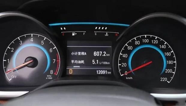

1、首先将汽车油箱加满。
2、将小计里程(TRIP)清零,之后正常行驶,按照个人习惯来跑;如果想测试出一个比较综合的油耗,可以按1/5的里程比例增加高速公路测试。
3、行驶一箱油或一段里程之后,再次回到同一加油站,将油箱加满,同时记录加油量和小计里程!
4、进行测算,我们以上图数据为例:油箱加满用了9.17L汽油,小计里程行驶了113.2kM,根据上面的等式测算,A(实际油耗)=9.17L*100kM/113.2km=8.1(L/kM),实际油耗与仪表综合油耗基本一致。
