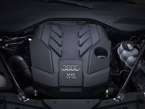

事实上,汽车动力系统和传动系统在正常运行时是硬连接的,所以发动机多少转,挂几档,车速多少这是已经确定了的。比如有些大排量车,功率高扭矩大,高速上跑120可能转速才2000出头,但是低端车发动机动力弱,配合手动变速箱,高速上跑120转速就已经到了4500转了。但是你把大排量的发动机装到低端车上去,跑到120大排量发动机也得扯着脖子憋到4500转才行。因为变速箱就是这个参数,你不输入这么高的转速就达不到想要的车速,与动力无关。
所以说不必在意车速多少,因为这是固定的,不会变。一般来说小排量手动挡号120km/h的车速转速要在4200-4500转。1.5以上差不多要在3300转左右,120km/h转速控制在3000-3500转都算正常,再高就不正常了。排量再大的不好说,120km/h 时速在2000转左右也有的是。
