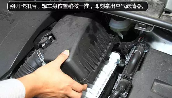

1.按时更换空调滤清器
是不是有时候一开空调送风就会传来一股难闻的潮腐气味?正常工况下,一个原厂的空调滤芯使用寿命是2~3万公里左右或一年,过了这个期限不换滤芯,就不要怪车子一言不合就释放小型毒气弹了。
多数小型车的空调滤清器都在车的前挡风玻璃下面,被一个导流水槽盖住。在需要更换滤清器时,只要把发动机盖掀开,取下固定流水槽的卡子,拆下流水槽,就可以看见空调滤清器了。
先将拆下的滤清器用高压气吹净(如果已经堵塞就要更换新的),在日光下晒上几个小时后,再装回即可达到除菌去异味的目的。妹子们可以直接忽略这一段,叫上学长来换空调滤芯了。
