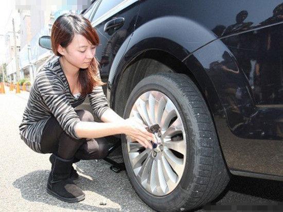

低胎压致轮胎变形大,加速帘布老化
刚才说的是超载,胎压有关系,过低、过高都会出问题。
胎压过低,它会让轮胎在转动的时候变形增大,加速里面帘布层的老化。
增加轮胎摩擦,降低轮胎强度
同时呢,胎压低、轮胎软,和地面接触的面积就更大了,就产生了更大的摩擦力,运转的时候产生更多的热量,这个热量是可以降低橡胶强度的。
你就好比冬天手冷的想要取暖,大家都知道用手这么「抓」搓一搓,手掌的面积大,没有人说拿一个手指头在那边搓,把自己的手搓热的,就是这个意思。
米其林官网去翻了一下,它说胎压降低20%,轮胎的使用寿命就减少20%。
胎压高会使轮胎弹性下降
胎压如果过高也有出问题的,橡胶弹性会下降,轮胎变硬、变脆对寿命也是要打折扣的。
打个极端点的比方说,这就和玻璃虽然是很硬,但是它同样没什么弹性、韧性,是很容易「垮」碎一地的,是一样的。你拿团面粉砸地上它总不会碎开来。
国家轮胎质量监督检验中心2017年做了一个实验,气压超出标准10%,轮胎寿命减少4%左右。
气压超出20%,轮胎寿命减少25%,就偏低、偏高都是影响寿命的。
