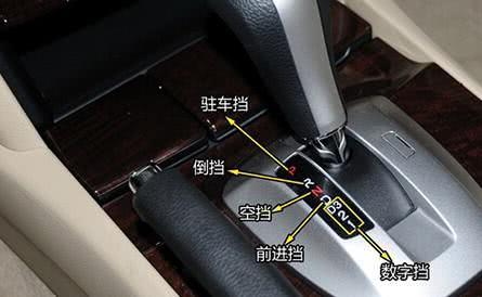

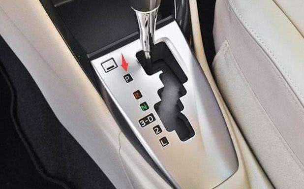

P车、驻车,是车辆长时间停放时所挂的位。它是利用变速箱内机械装置来锁紧汽车的转动部分,使汽车不能移动。同手动挡车型一样,自动挡车型也是具备手刹功能的,不过同手动挡车型不一样的是,自动挡车型需要先拉起手刹,然后挂入P要不然自动变速器的机械部分会受到损坏。
R档又叫倒车档,是车辆在需要倒退时挂入的档位。当换挡杆位于R档时,液压系统倒档油路被接通,驱动轮反转,实现倒档行驶。操作时需要踩住刹车,按下换挡杆上的换挡锁,才可将换挡杆移至R挡。要注意的是,当车辆尚未完全停定时,不可以强行挂入R挡,否则会损坏变速箱。
N档就是空档,相信大家对此应该很好理解,车辆短时间停放且在不熄火的状态下需要挂入的档位,比如在等红灯的时候、堵车的时候。挂入N档后,发动机的动力不会输出给车轮,踩油门车辆并不会行驶。当遇到需要拖车的情况,需要挂入N档,但自动变速箱与手动变速箱的结构不一样,因此拖车时并不能像手动挡车型那样随意,自动挡拖车时时速不应超过30KM,且不可长距离拖行,否则也会损害变速箱。
D档也称前进档、驱动档,当换挡杆置于D档时,车辆会根据节气门的开度和车速数据来自动切换档位。该档位适用于一般道路行驶,驾驶者控制车速快慢只要控制好油门踏板即可。
S代表运动模式(Sport),曾经在法系车中也代表雪地模式(Snow)。不过现在绝大多数车型的S档都是代表运动模式,雪地模式基本已经脱离自动挡模式上,而进入了更高级的车辆驾驶模式选择功能,如果有的话也是用一个雪花标志所代替。现在的S档泛指运动模式,顾名思义就是让车辆驾驶起来更加运动,当换挡杆挂入S档后,节气门响应速度变快,发动机转速也会保持在较高的转速区间内,换挡时机向后延缓,使车辆时刻保持在一个高功率输出状态下,增加了驾驶乐趣,当然油耗也会随之大幅增加。

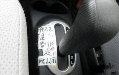

L代表LOW的意思,也就是低速档,和上边说的数字档“1”档是一个意思,都是为了把档位限制在最低,从而为了得到大扭矩而不升档。
