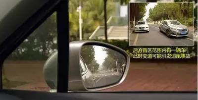

谁都知道后视镜存在有一定的盲区,也因此导致了很多事故的发生,不过最近在网上热传的一种方法,据说如果按照这种方法来调节,车内驾驶者可以360无死角的看到车后情况,不会产生任何盲区。是否真有这么神,我们去看看实验结果就知道了。

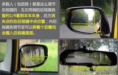

首先多数人(包括我)都是这么调节后视镜的:左右两侧的后视镜各留约1/4看到本车车身,后方消失点约在后视镜中央位置;内后视镜则调节至可以将整个后窗完全摄入后视镜里面。
后视镜是这样调节的人都知道,这样调节完之后,位于驾驶员右侧的后视镜是存在有盲区的。

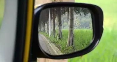

调左侧:把头贴近左侧车窗,将左侧后视镜向左外展,直到在镜中看不到自己的车左侧翼,停止调节。
调右侧:把头挪到车内中央区域(两前座之间),将右侧后视镜向外展,直到在镜中看不到自己车的右侧翼,停止调节。

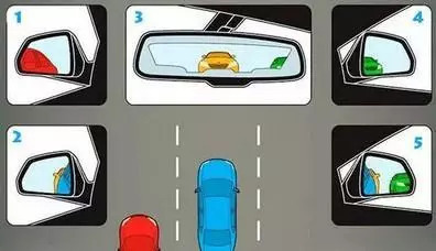

这种后视镜的调法,可以让左右和内后视镜真正做到“各司其职”:左右后视镜能完全反映左右两边的情况,没有存在盲区;内后视镜能反映车辆正后方的情况。

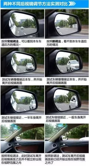

两种不同调节方法对比
将车辆分别按照两种不同的调节方法调节好三个后视镜,记录两车相隔不同距离后视镜所观察到的画面。两种不同的方法对比如下:
采用新的调节方法,左右两侧后视镜的确在一定程度上消除了盲区,只要旁边车道有车辆,只要驾驶员扭头望向后视镜,就可以观察到。
因此我们要尽可能的让本车车身出现在后视镜(可以从原来的1/4降到1/8或者更小)的前提下最大程度的消除盲区,在“消除盲区”和“本车车身可见”两个方面做一个平衡。
