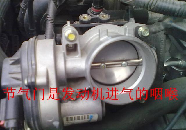

众所周知,节气门的主要作用就是调节进入发动机的空气量,给发动机燃烧做功提供需要的氧气。理论上,节气门脏了(积碳),在相同的开口角度下会影响进气量,让发动机呼吸不顺畅,会造成油耗增加、怠速抖动等故障现象。那要是被积碳堵了,节气门开度再大点不就行了吗?这点可不是人为控制的,现在的节气门都是由行车电脑(ECU)控制,根据发动机的需求,通过节气门位置传感器来控制节气门开度,节气门开度根据发动机所需求的能量是早已计算好的。

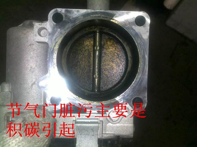

其实节气门轻微的脏污对进气量影响不会很大,积碳多了自然就另当别论。在一般的空气环境下,汽车跑个一两万公里后,节气门脏的往往并不严重。小编认为,让节气门清洗如此泛滥的主要原因有两个:一是宣传,节气门作为一个常规保养项目的宣传,有些朋友并不清楚什么情况下才需要清洗节气门,只知道清洗对发动机好,让清洗就清洗了;二是利润,本儿小利大 ,反正多清洗几次又没有什么坏处。就像有些保健品那样,吃了不一定对身体有什么用,但也不会对身体有什么坏处。 节气门就像人的咽喉一样,清洗节气门好比吃个薄荷清清嗓了,但有时候清嗓子也是多此一举。

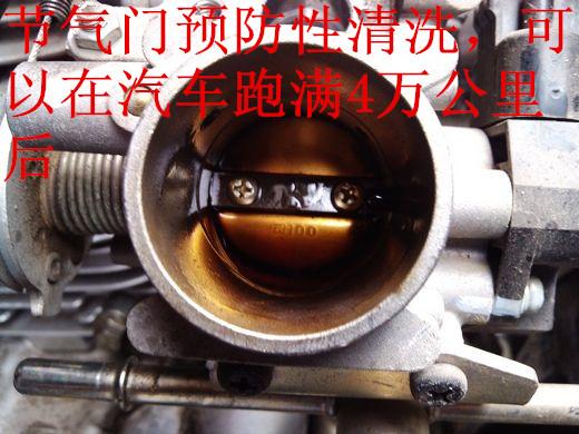

节气门会脏,也会有积碳,积碳厉害了确实会影响开度,让发动机怠速抖动,极厉害的还容易熄火,如果能明显感觉出了发动机怠速抖动,自然可以清洗节气门试试;如果汽车油耗增加,加速不灵活,也可以考虑清洗一下节气门。当然,节气门也可以预防性的清洗,但没有必要频繁清洗,2万公里内就没必要清洗,4万公里可以考虑预防性清洗一下。
有些朋友会选择自己动手清洗,清洗节气门难度确实也不大,还是那句话,节气门表面上的那些细微的灰尘,并不是问题的关键,积碳到一定程度才值得清洗一下。节气门拆下来之后,可以用汽油或化清器之类的清洗剂,用小刷子(用牙刷或布都行)慢慢地清洗干净。清洗完了不要认为就万事大吉了,为防止汽车出现怠速问题,还要进行与行车电脑的重新匹配。每种汽车的匹配方法也不一定相同,比较常用的方法,像钥匙打到ON上,但不启动汽车,稍等片刻(20秒左右),再将油门踩到底,保持10几秒,然后松油门就OK了。接下来要做的,就是看看汽车怠速和加速是否正常了。
