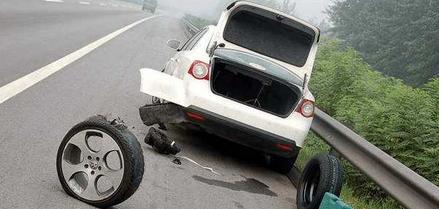

爆胎是指轮胎在极短的时间(一般少于0.1秒)因破裂突然失去空气而瘪掉。爆胎是汽车在夏季频发事故之一。多数由于车主对轮胎的保养不当而导致。有关统计数据显示,在高速公路上的交通事故中,10%是由于轮胎故障引起的,而其中爆胎一项就占轮胎故障引发事故总量的70%以上。
在时速100公里以上行驶时发生爆胎事故,驾乘成员死亡率为100%。爆胎与疲劳驾车、超速行驶并列为道路交通的三大sha手。在这里大师为广大车主介绍爆胎时的应对办法,希望能够帮到大家。

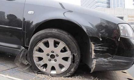

前轮爆胎:
1、若前轮爆胎,会影响方向的控制,十分危险,驾驶人应立即打开危险报警闪光灯,全力控制转向盘,沉着使车身保持正直行驶。
2、抬起加速踏板(不可踩制动踏板),并迅速抢挂低速挡,利用发动机牵阻制动车辆。
3、当发动机牵阻作用尚未控制住车速前,不要使用驻车制动停车,以免车辆横甩发生更大的危险。
4、然后打开右转向信号灯,逐渐向右靠,停车。
5、轮胎爆胎的瞬间,方向会偏向爆胎一侧,应适当地向另一侧转动转向盘,防止跑偏,但不能回转过多,以防车辆因失去控制而与他车或防护栏相撞。

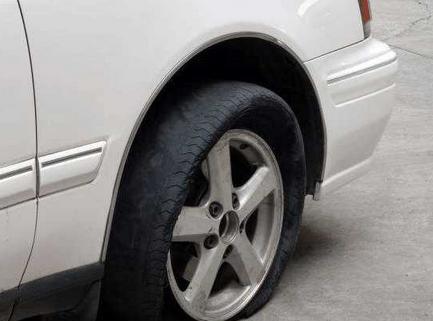

车会呈现一种不稳定状态,产生一股轻微的力量,使车子倾向爆胎的那一边,此时应采用收油减档的方式将汽车缓慢停下。在这里我们要强调一下与前胎爆裂不一样的是,由于后轮不具有导向功能,而且一般车的后轮承载重量相对不高,因此,后轮爆胎并不是非常危险,只需握稳方向盘即可。
