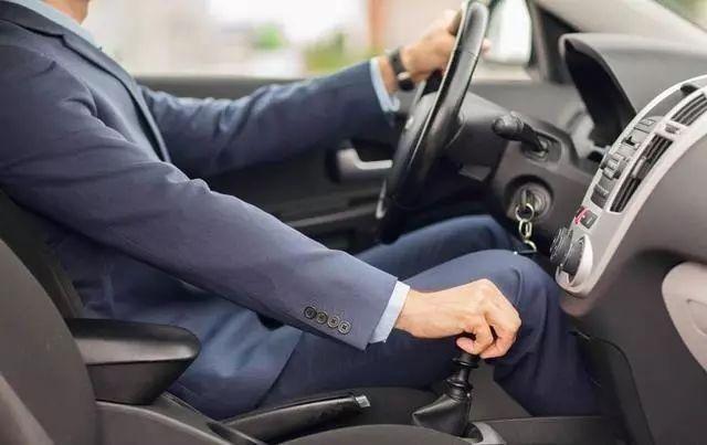

1、换档杆手动模式
这种操作方法是现在最为常见的。具体操作方法是:在行驶中需要用到手动模式时,将换挡杆切换至S或M挡位,或者是有些车上有“+-”的符号的挡位,想要回到自动挡模式,直接将换挡杆拉至D挡即可。有些美系车可能手动加减档设计在换挡杆的握把上,那就通过按钮来操作就行。

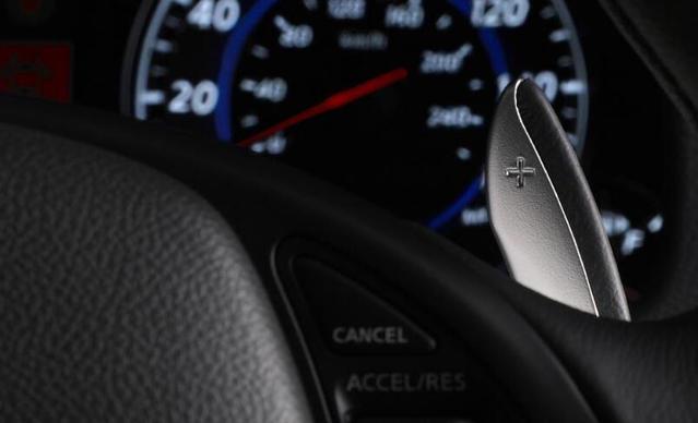

2、方向盘换挡拨片
这种方法更为简便,手不需要离开方向盘。但这种方法有些车型只能在1挡起步,而有些可以在2挡或者3挡起步,根据实际情况而定。
