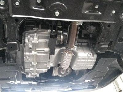

新车没必要做底盘防锈
其实很多新车在出厂时,很多厂家已经做了底盘防锈处理,比如喷涂底盘防护漆,更厚道的厂家还会做一层底盘装甲,所以绝大多数的新车时候没有必要提车就做底盘防锈的,原厂做的底盘防锈效果是要好于第三方维修机构的。此外在做底盘防锈时,需要打磨清理底盘部位,如果原厂已经做了底盘装甲,有可能会对原厂装甲造成一定的损伤,得不偿失。
当然也有一些厂家偷工减料,省略了底盘防锈常见于一些小型车和低端紧凑车型。到手新车最好检查一下,那么如何检查呢,很简单。将车辆举升,用手敲击底盘车身部位,如果不是单纯的金属声音而是掺杂了一些塑料质感的敲击感,那么很大可能就是已经做了底盘防锈。

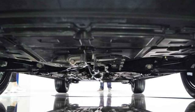

底盘发动机护板也很厚道
如果消费者还是对新车不进行底盘防锈不放心,那么消费者完全可以使用发动机底盘护板来帮助防护,毕竟绝大多数的底盘腐蚀都是因为托底造成的,护板可以有效的防止托底对底盘和发动机的损伤,所以还是比较厚到的。

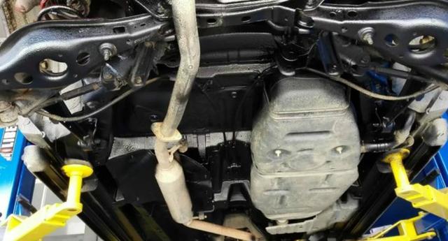

什么才是合格的底盘防锈
那么什么样的底盘防锈才是合格的呢,市场上底盘防锈的价格层次不齐,一般底盘防锈是否合格的评判标准有两个,首先是否充分的覆盖了整个底盘部位,是否均匀 这一点从颜色的深浅就可以判断,其次是否会挂水,合格的底盘防锈是不会挂水的。
一些廉价的底盘防锈是不建议消费者使用的,底盘防锈需要在无尘且清洁的环境下完成,一般不规范的汽车美容机构虽然价格低,但是并不能有效的起到底盘防锈的作用。
