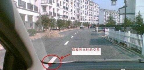

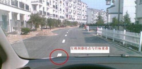

一、左边保持60公分的技巧。以图示之
此种情况是左车轮正好压线
讲到这里,我相信大家都知道怎么让汽车左车轮保持60公分距离了吧。值得注意的是,不同的车型大小不一,需要稍微调整,不能死板更套。

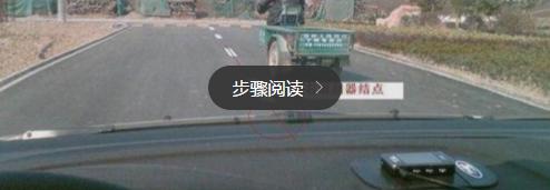

二、再来讲讲,右轮与右边线保持60公分距离技巧。
右雨刮器节点正对右边线,则轮胎正好压右边线

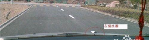

右喷水器正对右边线,则右轮与右边线正好60公分
小节一下:左轮60公分技巧是参照前档玻璃左下角;而右轮60公分技巧则是参照右玻璃水喷水头。共同点则是各自对准各自边线。
