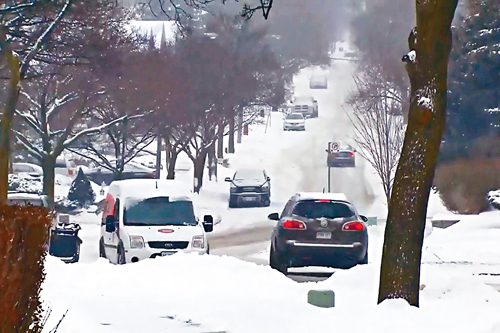

每年冬季的第一场雪,大多伦多地区的交通意外数字,都较正常多出数倍。安者华人驾驶导师联会会长岑灏指出,很多驾车者未有跟随季节改变驾驶习惯,遇到冬季第一次下雪时,仍然用夏天道路情况良好的标准开车。
