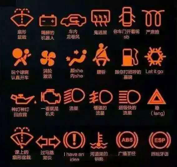

之前有一张图火遍全网:
看完笑喷了,这不就是我们内心的真实写照么???
咳咳,严肃点,说真的车内指示灯还是很重要的,它能让你第一是时间掌握汽车状况,出了问题也能很快找到原因,对症下药,所以开车之前多看看说明书,熟悉各种指示灯表示的含义还是很重要的。

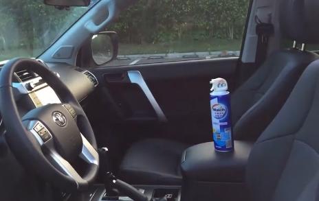

所以找个时间在这些人面前修个车,挽回一下自己的面子。千万别误会,当然不是趴在车底弄得满身是油,咱们找个简单的,比如,手动清洁空调滤芯。

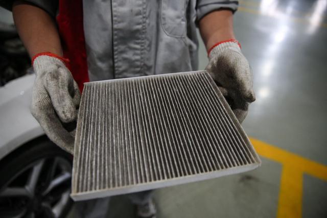

首先找到空调滤芯,抽出来,用手轻轻拍打至里面粉尘杂质掉落。接下来打开空调auto,气流循环方式调整为车内循环,A/C按钮也打开,然后找到空调吸气口(一般情况下都在中控台副驾驶一侧下方),喷射喷雾,这样循环喷上5-6次,一次喷个两秒钟,既能防止鼓风机电子元件受潮,又能起到更好的消毒清洁效果。
需要提前准备的是一瓶空调清洗消毒液,便宜又大碗,一瓶用到地老天荒。
