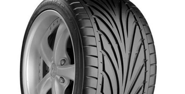

单导向花纹
这种花纹的轮胎算是比较常见的,花纹沟之间互相连接,呈现出独立的花纹块状结构。它之所以比较普及是因为它有着阻力小、速度级别高的特点,还有自动回中的“特异功能”,非常适合高速行驶。不过它的缺点也比较明显,那就是噪音比较大,所以也就被更多的应用在运动轮胎上。还要注意的一点是,因为单导向花纹的轮胎安装方向必须与行驶方向相同,所以不宜作为备胎。

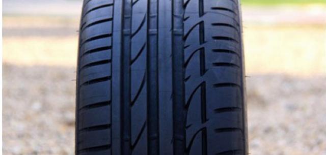

条形花纹
这种花纹的轮胎因为滚动阻力低、不容易侧滑的特性,所以是比较适合城市与公路驾驶的轮胎,使用上的表现就是舒适性比较高、噪音比较低,而且相对来说更节油。不过它制动性能差、多路况适应能力差的缺点导致了其没有大量应用在民用车上,而广泛用于货车和巴士。

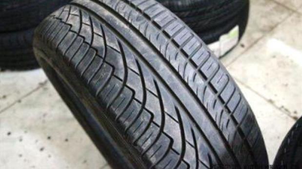

对称花纹
所谓对称花纹顾名思义,就是轮胎的左右两侧花纹相同或相似。把它放到第三个来讲不是说它不重要,恰恰相反,对称花纹是在民用车领域应用最广的一种轮胎花纹。因其在舒适性、地滚阻、耐磨等特性,很多经济型轿车与城市SUV都会选择对称花纹的轮胎。至于不足,那就是它的抓地力支撑性等导致其运动性能较弱,当然运动与经济大多数情况下都是矛盾的,各位也不会意外。

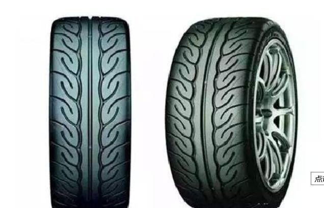

非对称花纹
非对称花纹也比较好理解,就是轮胎左右两侧的花纹不相同。它的特点是花纹块比对称花纹大,胎面与地面的接触面也就更大,所以它的胎抓地力表现相比一般轮胎更好,运动性能也比较突出。缺点呢则正好与对称花纹相对,它在静音、节油、舒适性这几个方面的表现都很一般。

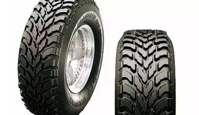

块状花纹
这种花纹的轮胎就相对少见了,它的花纹沟之间互相连接贯通,轮胎表面被分割,呈现出独立的块状结构,看起来就是一块一块的。它的核心优势是制动能力和排水性,所以一般的冬季胎、专用越野轮胎、雪地轮胎以及赛车所使用的雨胎都是使用这种花纹的。它的缺点呢就是耐磨性相对较差,应用场景也比较有限。

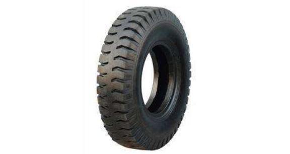

羊角花纹
这种花纹的轮胎大家肯定不陌生,因为它极佳的稳定性与制动性能,所以被广泛应用在一些工业车辆上。平时注意过推土机、挖掘机轮胎的朋友们一定会发现,不过噪音过大、滚动阻力大等缺陷也导致了它并不适合高高速行驶。所以在小型车上这种花纹的轮胎几乎是没有的。
