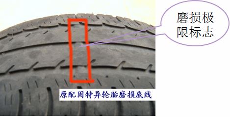

家用车随着行驶里程的增加,轮胎也在磨损。如果轮胎花纹过浅,会影响轮胎的排水能力。在雨季为了行驶安全,大家应该学会自己检测爱车轮胎的磨损情况,那么轮胎花纹的深度应该如何判断呢?
在轮胎花纹的凹槽中,会有一些凸起的标记点,当你的轮胎花纹与标记点平齐时就需要立刻更换轮胎,此时的轮胎花纹已经不足以做到迅速排水,在湿滑路面很可能发生危险。
