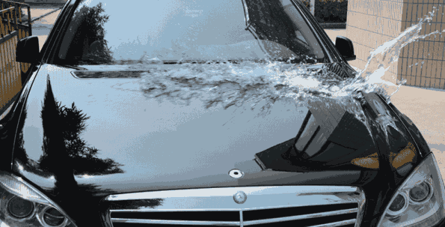

误区4:新车封釉能保护车漆
有些驾驶人买了新车,怕车漆受损就去维修店做了整套的打蜡和封釉。其实打蜡封釉能让车子看起来光鲜亮丽,并不是车漆得到保护,而是车漆的细微划痕被填平,从而减少了光线漫反射,给人一种车漆焕然一新的感觉。“封釉”前要对车身进行多次抛光和研磨,无论使用何种工艺和材料都会对车漆造成伤害。因此新车并不适合做“封釉"。
