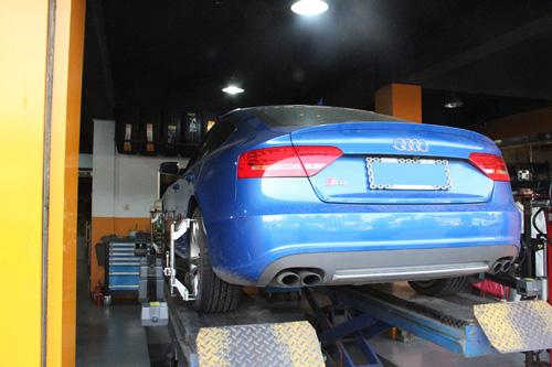

方向跑偏
方向跑偏是汽车身上常见的一种故障,简单来说车辆不能保持直线行驶,这是悬挂和底盘出现了故障引起的。方向跑偏容易引起啃胎导致轮胎报废,甚至发生爆胎或车辆在行驶途中突然失控的风险。所以当车辆出现这种情况的时候,最好去做一下四轮定位。

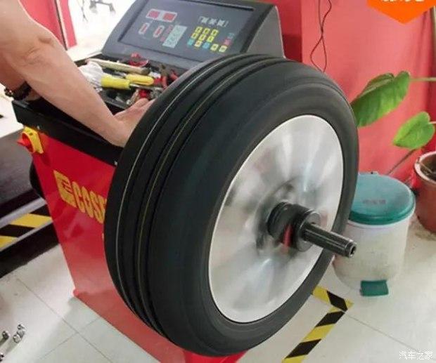

方向盘抖动
方向盘抖动这个问题,很容易被车主所忽略,即使发现了没抖动台厉害也会以为是属于正常现象。其实出现方向盘抖动的原因,可能是由于轮胎的质量引起的。由于制造的原因,轮胎各部分的质量分布不够均匀,导致轮胎在高速旋转运动的时候,产生动不平衡的状态,直接体现出来的现象就是在行驶途中轮胎出现抖动或方向盘抖动。所以发现这一情况,车主可以去做动平衡检测。

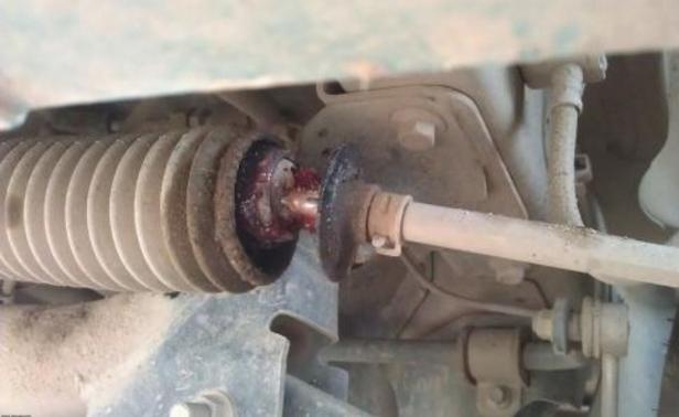

方向盘发出异响
作为车主开车时接触最频繁的部件之一,如果方向盘在打方向的时候发出“吱吱”等异响,即使再小声听着也是难受。而产生异响的原因可能是方向柱防尘套缺乏润滑导致干磨、平衡杆胶松动或损坏或减震器的平面轴承缺乏润滑等等。关于转向系统的问题不容忽视,毕竟关系到自己的行车安全,最好送去检修一下。
