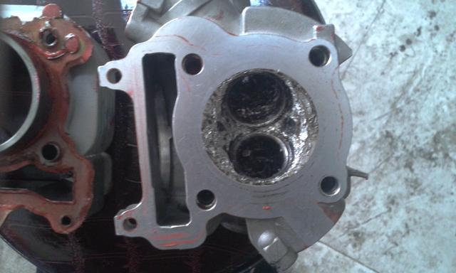

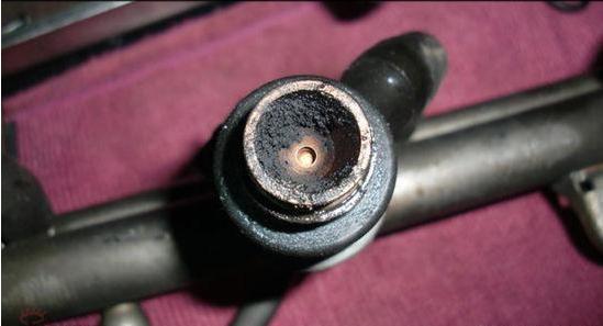

4、发动机节气门过脏或喷油嘴积炭过多
当积碳过多时,冷启动喷油头喷出的汽油会被积碳大量吸收,导致冷启动的混合气过稀,启动困难。而着车后吸附在积碳上的汽油又会被发动机的真空吸力吸入汽缸内燃烧,使混合气变浓,发动机的可燃混合气时稀时浓,造成怠速抖动。

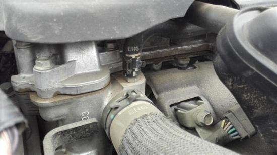

5、发动机部件(如像引擎脚)或出现老化
发动机引擎脚其实是发动机的避震系统,引擎脚负责吸收发动机在运转时候的细微抖动,如果引擎脚出现问题,这些震动就会传到方向盘、驾驶室内。这主要发生在一些车龄比较大的老车里,这个时候你最好进汽修店维修紧固一下。
