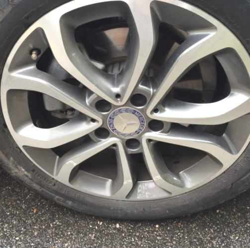

很多车主在选购车子的时候都是的冲着这款车型的轮毂去的,但是轮毂很容易就被刮花了,例如马路中的一些碎石,这些都可以称得上轮毂的隐形杀手。但是凡事总有万一,那么轮毂如果不小心不刮花了怎么办呢?很多人都是直接去dealer店修复,其实这个完全是可以自己修复的,下面维修师傅就手把手教你怎么修复吧。

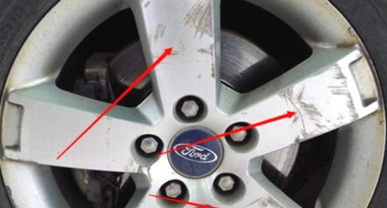

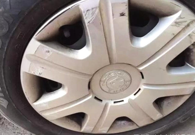

首先清洗轮毂首先要清洗轮毂,这样方便检查所有划痕,划痕深度、轮毂是否断裂等情况,像轮毂表面出现裂痕、变形或者是已经完全断裂的轮毂是没有办法进行修复的,如果你的轮毂没有断裂和变形,才可以修复。清洗轮毂后并用毛巾擦干,注意清洗干净后要用出油蜡纸将轮毂清洗干净。
填充轮毂划痕因为轮毂划伤的地方都是很毛的,所以必须要用砂纸打磨平。首先用水砂纸沾水打磨划痕处,反复打磨直至光滑,然后把原子灰均匀的涂抹上去,可以分多次涂抹,每次涂抹间隔5-10分钟,使原子灰能充分干燥。如果感觉还是有点毛,可以继续用砂纸打磨到平滑。轮毂被刮花,只需三步,做完像新的一样,再也不用花钱去修理厂了。

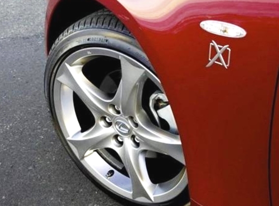

喷漆和上油最后一步就是给轮毂喷漆了,喷漆之前可以把不想喷漆的部位(比如轮胎)用纸片遮挡一下,才不会让轮毂喷液沾到轮胎。喷漆的时候要分多次喷涂,每次都少喷,就不会出现趟漆的情况,这样喷的漆才会更加均匀。等喷完漆后再喷点亮油,汽车的轮毂就会变得光亮如新了。
