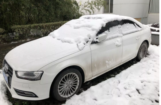

1如何正确清理车身积雪?
清理时切忌使用热水,因为热水会使车漆瞬间温造成开裂等现象,用常温水冲去车身积雪即可。也不要用雨刮器直接清理,这样有可能损坏雨刮电机,也有可能损坏雨刮片。

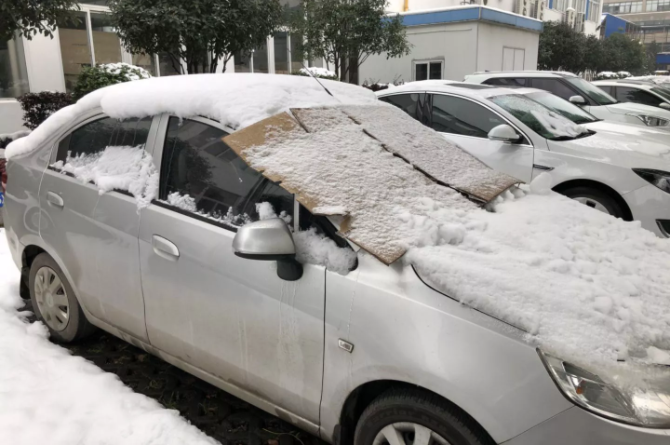

6遮住前风挡玻璃
晚上把前风挡玻璃用块布盖起来,或用布、报纸也行(第二天早上你会很省事)。
