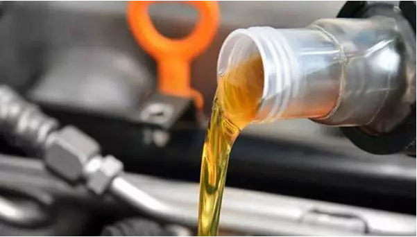

一、 发动机油量检查
将车辆停放在水平的路面上。拔出游标尺检查机油量,油亮若在( F)和(L)两个标线之内,则属于正常范围,若低于(L)位。则应添加指定型号的机油,加油后的液面不能高于( F)位。
