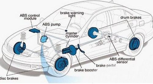

无论是刹车片磨损指示灯处于点亮状态还是在我们踩刹车时出现刺耳的异响,这时都应该在第一时间去检查刹车片是否到了极限。那么如何检查刹车片和刹车盘是否出现磨损过度的情况呢?首先我们要先了解自己车子的刹车方式,汽车的刹车方式一般有两种,一种是盘式刹车,所以我们就只着重说一下对于盘式刹车,如何去判别刹车片是否磨损过度。
对于盘式刹车,我们可以从轮毂孔中看到一个非常大的圆圆的刹车盘,是随车轮转动的,当我们踩刹车的时候,会有一个卡钳去夹这个刹车盘,卡钳跟刹车盘接触的地方是两个刹车片,一边一个,这样来产生制动力。盘式刹车的刹车片的两端会有一个金属小突起,大概2~3毫米,这个厚度其实是我们刹车片的极限磨损厚度,就是说,刹车片磨损到到这个厚度的时候,刹车片就必须要换了,而这个时候,刹车片两端的金属小突起已经开始磨损随车转动刹车盘,从而产生出尖锐的“滋滋”声。如果车主自身有条件的话,可以自己把刹车片拆卸下来,看这个厚薄程度和小突起的高度是最好的,一对比就知道是否需要更换了。
