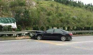

在高速驾驶中刹车突然失灵,这是极其危险、谁也不愿意遇到的汽车故障,虽然发生这种情况的概率不高,一般人可能一辈子也遇不到一回,但是一旦遭遇了,如果不能快速的给出正确解决方案的话,后果真的是不堪设想。正所谓“常在河边走,哪有不湿鞋”,今天大师就来和各位讲一讲,当我们遇到高速刹车失灵时,到底该如何应对。

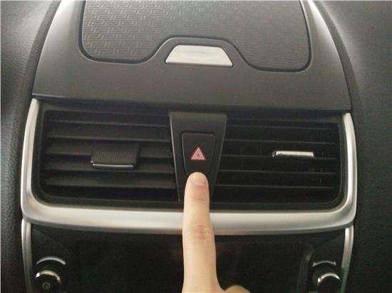

高速公路上出现紧急情况时(爆胎、刹车失灵),我们首先要做的也是最重要的一件事就是控制好方向,千万不能因为慌乱让方向失控从而错上加错。在稳住方向后第一时间打开双闪灯警示来往车辆避让,然后把稳方向盘,让车辆在可控情况下继续向前滑行,利用风阻和摩擦力进行初步减速。

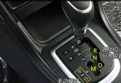

第二步:降挡利用发动机制动
常年开车的老司机们一定都知道“发动机制动”这种制动方式,当刹车完全失灵时,利用发动机制动让车辆减速是靠谱手段之一。具体操作办法如下:
手动挡车型:手动挡车型的朋友都知道发动机制动的道理,如果路况较好,车辆较少的情况下,我们可以选择平稳减速,按照正常的减档顺序5、4、3、2、1依次减档,当车速下降到一定以后(低于40km),我们可以选择拉手刹再次进行减速。如果我们需要紧急减速时,就需要立即从高挡位挂回2档进行紧急制动,这样车辆可以更快的刹住,不过这样的操作方式对汽车的发动机变速箱都是一次考验,各位不在危急时刻尽量不要尝试。
自动挡车型:如果是手自一体的车型切换为手动模式,然后按照手动挡的操作办法操作即可,同时也可开启雪地模式,也可以起到一定效果。

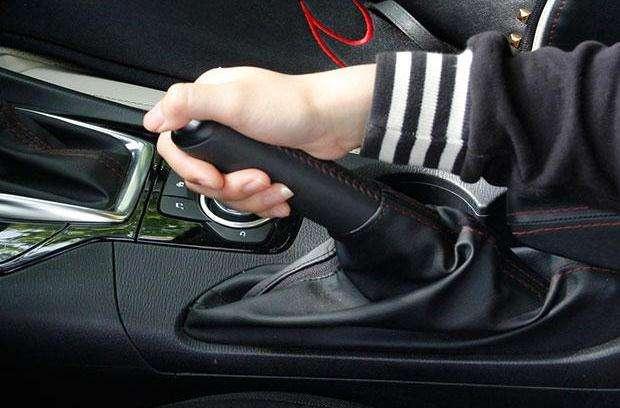

第三步:利用手刹进行制动
没错,手刹其实是可以用的,不过是分什么情况、哪种手刹。如果是老式的机械拉线式手刹,在速度比较快的情况下是万万不能用的,否则失控是分分钟的事,但是当汽车利用发动机制动降到一定速度以后,这时我们是可以利用手刹加快刹停速度的。不过有一点需要注意,在开启手刹后不可以大幅的打方向,不然就算速度很低,也有失控甩尾的风险。

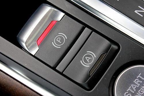

还有一种可以开启手刹的情况,那就是电子手刹系统。如果你的爱车有电子手刹的话,在刹车失灵时是完全可以利用它辅助制动,因为它是利用ESP系统进行液压制动(与刹车是同一套系统),所以我们不用担心它会出现像机械手刹一样的甩尾风险。 第四步:进入紧急停车带

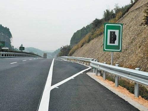

以上都准备好了以后,我们就要尽快驶入紧急停车带,在紧急停车带刹停以后赶快拨打救援电话,下车等待救援。
