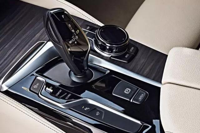

不少宝马车型配备的是手自一体变速箱,不过很多车主使用起来都是一D到底。今天借着有好学的车主询问,就来介绍一下宝马的这个M/S档。其实一D到底也没啥问题,不过如果真正学会了M/S的使用,会在某些时候让你行车更轻松便利,而且更能感受到驾驶的乐趣。
M/S档的使用:
1、正常我们行驶的时候是D档,在仪表上会显示D1、D2、D3等字样,这代表的是普通自动挡1档、普通自动挡2档,以此类推,这时候变速箱是自动换挡的。
2、把档把往左边拨,保持不动,这时候是DS档,仪表会显示S1、S2、S3等字样,代表的是运动自动挡1档、运动自动挡2档,以此类推,这时候变速箱也是自动换挡的,只不过会延迟换挡,较D档模式下更高的转速下换挡。
3、把档把往左边拨,你再上下拨动档把,这时候就是M档,也就是我们通常说的手动挡,仪表会显示M1、M2、M3等字样,代表的是1、2、3档,这时候是需要我们动手上下拨动档把换挡的。
